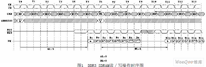

在读写操作方面,与DDR2一样,读操作时由内存给出一个与数据同步的DQS信号,它的边沿 与读数据一致;写操作时,控制器同样给出一个与数据同步的数据滤波信号DQS,它的边沿处于写数据当中.DDR3具有on-the-fly突发模式,允许用户在此模式下选择4或8的突发长度。图1 给出了DDR3内存典型的读/写操作时序图。

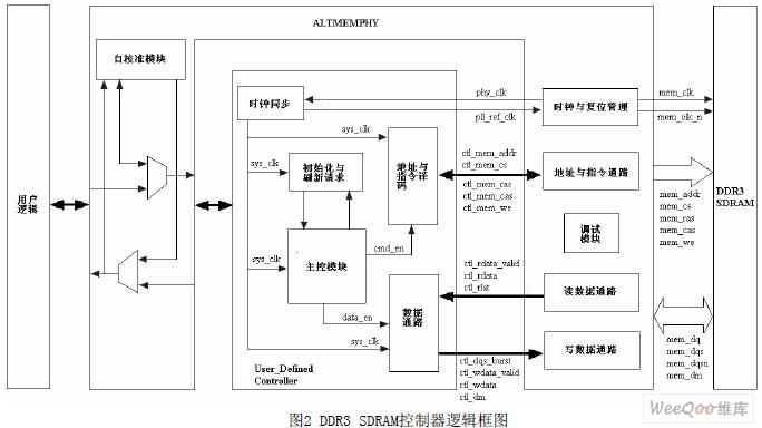

DDR3 SDRAM控制器的设计方法采用了Altera推荐的ALTMEMPHY+用户自定义控制器的结构。 与传统SDRAM控制器相比,此结构加入了ALTMEMPHY接口部分。ALTMEMPHY宏功能是Altera开发的 能够动态自校准的数据通路,允许用户在Stratix III等器件中快速建立物理层接口(physical layer interface),连接FPGA内部控制逻辑和外部存储器。使用ALTMEMPHY的的突出优点是可 以通过训练模式和校准功能来消除FPGA和存储器在制造工艺中的偏差。在工作过程中,它利用 跟踪机制来跟踪并补偿FPGA内部的电压或者温度变化,而且不会中断数据传输。DDR3 SDRAM控 制器的逻辑框图如图2所示,主要包括ALTMEMPHY和用户自定义控制器两部分。

3.1 ALTMEMPHY设计
ALTMEMPHY是可配置参数的宏功能,用户可根据设计需要配置相应参数。ALTMEMPHY主要 包括时钟与复位管理、地址与指令通路、读数据通路、写数据通路、自校准等组成模块。
时钟与复位管理模块主要负责时钟信号的产生与移相,以及时钟网络类型的控制;地址与 指令通路负责接收控制器输出的地址和指令信号,并将其从半速率时钟转换为全速率时钟;读 数据通路是采集从存储器读出的数据,并将其再同步到系统时钟域;写数据通路将控制器输出 的半速率数据转换为双倍速率(DDR)信号,以写入DDR3器件;自校准模块用于系统上电时自动 校准DDR3器件的过程变量,以获得最大的时序余量,消除来自读数据通路的不确定因素,提高 系统高频工作下的稳定性。图3所为Stratix III器件中读数据通路的结构框图,由图中可以看 出DDR与HDR转换的过程中数据总线宽度及时钟频率的变化。
3.2 自定义控制器设计
用户自定义控制器部分主要由以下模块组成:主控模块、地址与指令译码、数据缓冲、时 钟同步、初始化与刷新请求等。 主控模块主要由有限状态机实现,完成系统从上电开始所有状态间的转换、任务调度、总 线仲裁、时序同步等,并对其他模块产生相应的控制信号,协调各模块工作;地址与指令译码 模块在主控模块的控制下,完成对系统各种访问指令和访问地址的解码与匹配;数据缓冲负责 在与ALTMEMPHY进行数据传输过程中对数据进行FIFO缓冲和同步;时钟同步模块采用了PLL锁相 环电路设计,为ALTMEMPHY提供参考时钟,同时接收ALTMEMPHY输出的同步时钟phy_clk作为系统 时钟,完成各模块之间的同步;初始化与刷新请求模块完成SDRAM器件的初始化及自刷新操作。

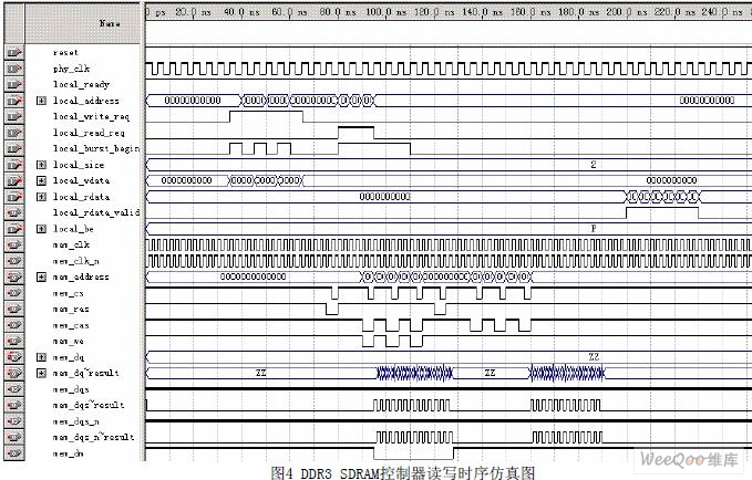

设计采用的FPGA为Stratix III系列中的EP3SL150F1152-C2。Stratix III是Altera公司刚刚面市高端FPGA系列,也是目前少数支持DDR3接口的FPGA之一。Stratix III系列提供读写均衡、 DQ去斜移I/O延时、动态片内匹配等功能,并且使用可配置锁相环(PLL)来补偿电压和温度变化, 以充分发挥DDR3存储器的优势。Stratix III器件支持最大时钟速率400 MHz、最大数据速率800 Mbps的DDR3。软件设计在Altera公司的Quartus II 7.2平台上,运用自顶向下的设计思想, 采用VHDL语言加电路图混合设计的方法完成。测试读写仿真时序如图4所示。
