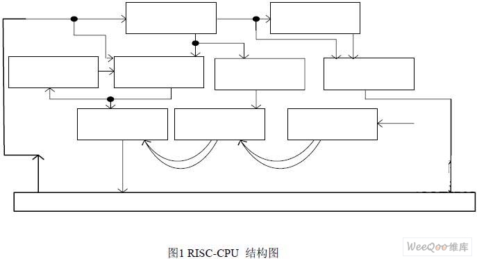

本文设计的RISC_CPU,主要分为几个模块,各个模块之间的互连关系如图1所示。
1. 时钟发生器(clkgen):产生一系列的时钟信号送往 CPU 其他部件;
2. 指令寄存器(register):存储指令;
3. 累加器(accum):存放算术逻辑运算单元当前的结果,它也是算术逻辑运算单元双目运算中的一个数据来源;
4. 算术逻辑运算单元(alu):根据输入的不同操作码分别实现相应的加、与、读、写、异或,跳转等指令;
5. 数据输出控制器(datactl):控制累加器的数据输出;
6. 状态控制器(control):CPU 的控制核心,用于产生一系列的控制信号,启动或停止某些部件;
7. 程序计数器(counter):提供指令地址,以便读取指令;
8. 地址多路器(adr):选择输出的地址是 PC(程序计数)地址还是跳转的目标地址;
9. 状态复位器(machine),状态控制器复位信号生成模块。

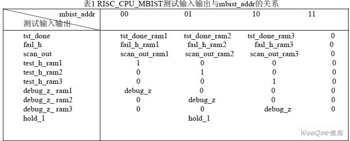

本文采用了Mentor 公司的MBIST 插入工具MBISTArchitect。MBISTArchitect 可以创建和 连接RTL 级BIST 逻辑到待测芯片中。RISC_CPU 的存储器由RAM1、RAM2、RAM3 三块大 小分别为20*128 字节、64*128 字节、64*48 字节的存储器构成面积约为45%,我们用三块带有 比较结构的MBIST 电路,这三块MBIST 是通过mbist_addr 和MBIST 模块来控制的,三块MBIST 电路共享测试控制信号hold_1 和诊断控制信号debug_z 以及三个测试输出tst_done、fail_h 和 scan_out(错误定位即诊断数据输出)。MBIST 测试使能信号由mbist_addr 解码得到,从而决定三块MBIST 电路的工作次序以及最终的芯片测试输出,他们之间的关系由表1 给出。
由表1可知:当mbist_addr为00时,ram1的MBIST电路的控制信号即为外部相应输入的控制 信号,其他两个ram模块的MBIST电路的控制信号输入置为0。异步复位置位有效,系统处于ram1 的测试状态,系统测试输出即为ram1的测试输出;当mbist_addr为01时,系统处于ram2的测试状 态,系统测试输出即为ram2的MBIST测试输出;当mbist_addr为10时,系统处于ram3的测试状 态,系统测试输出为ram3的MBIST测试输出。
为了得到每一块RAM的测试结果,我们将MBIST的测试结果通过第九条扫描链移出,在多 个分组测试中,测试时间最长的执行MBIST算法大约需要1044800个时钟周期,加上初始化和测 试完成后将测试结果扫描移出的时间,共需要的时钟周期数不超过10445900个,如果测试时钟 的频率为20MHZ,则测试时间约为0.52秒。借助于BIST,对嵌入式存储器的单固定型故障、开 路故障、地址译码故障均获得了100%的故障覆盖率,达到了预定的要求。
