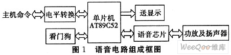

本语音电路作为火控计算机的一部分,主要是对目标距离进行实时报读,供指挥人员提供观察和决策,以选择最佳时机发出击发命令。语音电路组成框图如图1所示。由火控计算机主机发出RS232电平信号,经电平转换后,为单片机AT89C52所接收。单片机AT89C52一方面控制高亮度数码管显示状态信息,同时控制语音芯片ISD1420实时报读目标距离。为指挥人员提供提示。

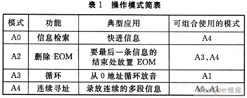

ISD1420芯片地址引脚(A0~A7)输入有双重功能,根据地址中的A6,A7的电平状态决定A0~A7的功能。如果A6,A7有一个是低电平,A0~A7输入全解释为地址位,作为起始地址用。地址位仅作为输入端,在操作过程中不能输出内部地址信息。根据PLAYL、PLAYE或REC的下降沿信号,地址输入被锁定。如果A6,A7同为高电平时,它们即为模式位(见表1)。
使用操作模式有两点要注意:
(1)所有初始操作都是从0地址开始,0地址是1420存储空间的起始端,以后的操作可根据模式的不同。而从不同的地址开始工作。当电路中录放音转换或进入省电状态时,地址计数器复位为0。
(2)当PLAYL、PLAYE或REC变为低电平,同时A6,A7为高电平时,执行对应操作模式。这种操作模式一直执行到下一个低电平控制输入信号出现为止,这一刻现行的地址/模式信号被取样并执行。操作模式可以与微控制器一起使用,也可用硬件连线得到所需系统操作。

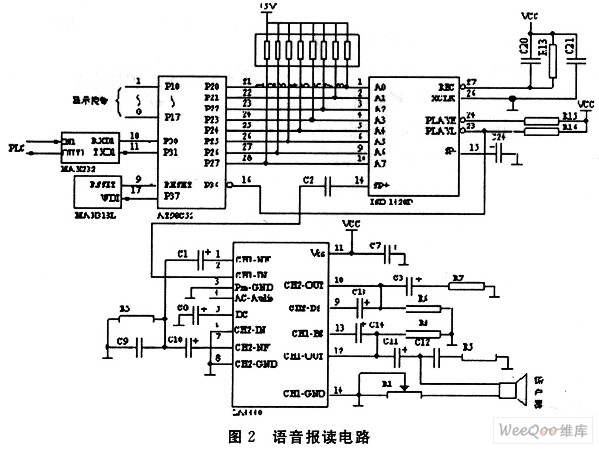

由于在户外使用,要求发出的声音具有一定的响度,即要求语音电路有较大功率输出。语音芯片ISD1420内部输出级带有放大器,其直接的扬声器驱动功率为12.2 mW(16Ω负载),这距离我们的实际需要相差很大,通常1 W以下的扬声器可用LM386、D2283 D2822、MC34119、TA7368等芯片驱动,1 W~lO w的扬声器用TDA2003、LA4440芯片驱动,因此后级功放必须保证能在低电压下输出大功率信号,以推动扬声器发声,在这里我们选用了LA4440芯片驱动。
3.2 语音电路构成
语音部分电路设计见图2所示,在该电路中设计了以单片机89C52为核心的语音报读电路,89C52的P2口用来实现地址选择,放音时先由软件给出一个地址,就是一个语音段首址,在这一放音过程中地址是不能变化的;LA4440为音频功放电路,将ISD1420的音频输出放大推动喇叭,通过调整电阻R1的阻值可控制音量大小;语音芯片ISD1420周围的RC电路主要为了减小噪声的影响;MAX813L则作为看门狗电路为单片机AT89C52提供上电复位和运行监控。
MAX232将火控计算机主机送过来的RS232电平信号转换成TTL电平并送到单片机AT89C52,单片机AT89C52对火控计算机主机的状态信息实时显示并进行报读,通过引脚P3.6控制ISD1420的放音,P2口用来调整放音地址。通过按地址分时播放就可以实现分段播放了,而分段播放的最大优点是可以只要一些基本的声音就可以合成一段话。这样可以节省语音模块的空间,提高产品的灵活性,降低生产成本。分段播放可以用在一些发音的基本元素不多,但组合发音变化比较多的地方。
