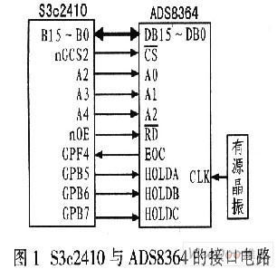

该系统采用处理器S3e24lO与ADS8364接口无需附加任何的接口电压转换器,只需把ADS8364的接口电压设置成3.3 V,可将两者总线直接连接。图1为S3e2410与ADS8364的接口电路。由图1可看出,S3c2410与ADS8364的接口电路无需任何附加硬件逻辑电路,S3e2410的GPF4引脚与ADS8364的EOC引脚相连,将GPF4设置为中断模式,用于接收ADS8364转换结束中断。将GPB5~GPB7设置为输出模式,分别与ADS8364的HOLDA~HOLDC相连,用于选中3组A/D转换器(每组2个)启动转换,S3C2410的BANK2片选信号nGCS2与ADS8364的CS相连,将A/D转换器作为外部物理地址映射到S3C2410相应内核空间,位于外部I/O接口BANK2地址空间0x10000000"0x18000000。只要对BANK2进行写操作,并将GPB5~GPB7分别设置000~111中某个数值就可以产生ADS8364的启动相应通道转换的信号。S3c2410的A2"A4分别连接ADS8364的AO"A2,将ADS8364的6个读数通道映射到Linux操作系统的地址为0x10000000、0x10000004、Oxl0000008、Oxl000000C、Oxl0000010、Oxl0000014。

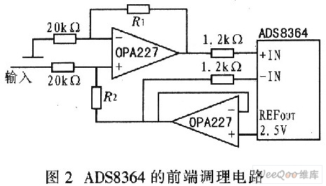

ADS8364的模拟输入可采用单端和差分输入。单端输入时,一IN端输入的是共模电压(CV),而+IN的输入则围绕共模电压摆动,输入范围为CV+VREF和CV—VREF,VREF的大小决定共模电压的变化。差分输入时,输入幅值在一IN和+IN之间变化。每个输入端的幅值分别是CV+1/2VREF"CV—1/2VREF,差分输入电压范围为+VREF和VREF,所以VREF也决定输入电压范围。图2为ADS8364的前端调理电路,其中R1和R2的取值用来改变OPA227输入的电压范围。

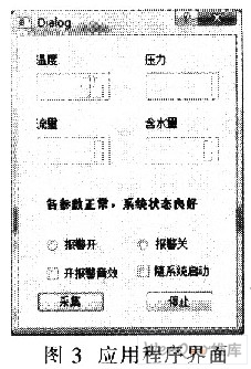

本系统采用S3e2410为控制器,采用Linux为嵌入式系统的操作系统,在设计系统软件时,需分别设计应用和驱动程序。其中,应用程序采用跨平台的GUI设计工具Qt设计软件的界面,利用ADS8364的驱动程序提供的接口函数完成数据采集,包括选择启动ADS8364的3对通道中的某对通道进行转换、读取选定通道的数据、显示各种参数的数值。图3为应用程序界面。并给出运行在嵌入式操作系统中的显示效果。该嵌入式系统采用3.4英寸的触摸屏作为显示器,可直接采用触摸方式操作软件,软件操作更人性化;驱动程序可提供操作硬件设备ADS8364的各种函数。该驱动程序是整个软件设计的关键点和难点。

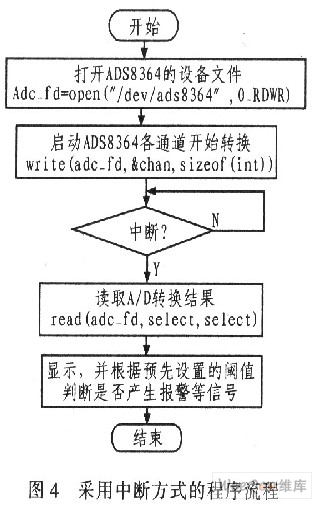

结合ADS8364与S3c24lO的接口电路,设计驱动程序时,采用中断方式或者查询方式读取转换数据。采用查询方式在驱动程序中需将通用输入输出引脚GPF4设置成输入模式,在应用程序中反复查询GPF4的输入状态,当查询到低电平时表明A/D转换器完成一次转换,此时可调用驱动程序中的read()函数读取转换结果;采用中断方式需在驱动程序中将GPF4设置中断方式,将中断触发方式设置下降沿触发,ADS8364产生的EOC信号触发Linux系统的外中断EINT4,应用程序只需打开ADS8364所对应的设备文件,并采用write()函数启动相应通道开始转换,然后由驱动程序中的中断服务函数将数据存放到一个全局变量中,应用程序通过read()函数读取数据,因此,利用中断方式采集数据速度更高、读数控制更简单。图4为采用中断方式的程序流程。
