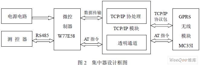

该系统的硬件主要分为测控器和集中器两部分。测控器主要是用单片机把计量表中的数据采集过来,并存放在内存里,通过 RS-485总线传送给集中器。集中器是整个系统中最重要的,也是最复杂的环节,它的硬件设计框图如图 2所示。
集中器中的微控制器选用W77E58,在其内部集成32KB可重复编程的 Flash RAM、256B片内存储器、1KBMOVX指令访问的 SRAM、两个 URAT、三个 16位定时器等。两个 URAT中,一个用于与 GPRS通信,另一个用于与测控器的通信。在很多场合,该单片机几乎不用扩展外围芯片就能够满足系统要求。
微控制器通过 AT指令初始化 GPRS无线模块,使之附着在 GPRS网上,获得网络运营商动态分配给 GPRS集中器的 IP地址并与抄表终端建立连接,通过 RS232串口向客户系统收发数据或指令,向 TCP/IP模块收发数据等。
TCP/IP模块通过 RS232串口与 GPRS无线模块通信,提供非透明和透明两种通道。相对应地,该模块有两种通信模式:非透明模式和透明模式。通过软件切换,模块在处于不同的模式时,数据流向也有所不同。当传送 AT指令集时,模块进入透明模式,可直接访问 GPRS无线模块;当模块进入非透明传输方式时,用户数据从串口进入 TCP/IP模块后,先组成 TCP/IP包,再经串口发送给 GPRS模块,GPRS无线模块把其封装成 GPRS分组数据包传到 GPRS网上。
GPRS无线模块作为 GPRS集中器的无线收发模块,把从 TCP/IP模块接收的 TCP/IP包和从基站接收的 GPRS分组数据进行相应的协议处理后再转发。GPRS模块采用了西门子公司的 MC35I,此模块主要由 GSM处理器、GSM射频模块、供电模块、闪存、ZIF连接器、天线接口等六部分组成。它通过 ZIF连接器上的串口与单片机实现电路接口,通过串口读取或发送 MC35I模块中的数据和 AT指令。

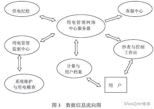

用电管理主要包括业扩报装、计量管理、电费管理和用电监察等几个方面。用电管理除有较明显的各内部业务功能外,还具有较强的业务流程性。数据信息流向如 3所示。
本系统将其分为用户增减管理、计量资产与计量业务管理、配电设备与安全管理、电费管理、用电监察、抄表与控制管理、大用户集中管理等几个子系统,按业务流程将各子系统有机地联接起来就构成完整的用电管理系统。
