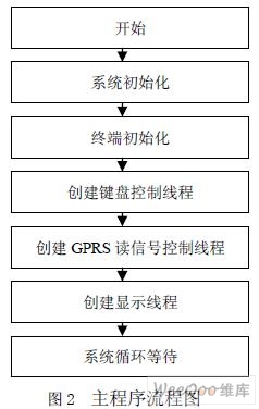

在 GPRS通信中,根据不同的处理有不同的应用程序,主要有主程序、功能程序和键盘控制程序。 主程序流程图如图 2所示,主要完成系统初始化和各线程(包括键盘线程、GPRS模块线程和显示线程)的建立。
开始

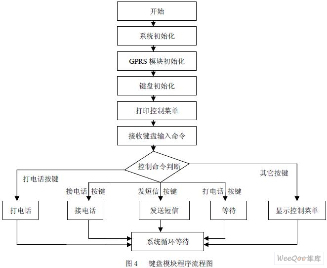

键盘操作是用户的输入/输出接口,用户的所有指令都需要通过键盘来实现,键盘模块程序流程图如图 4所示,主要包括键盘的初始化、打电话、接电话、发短消息、查看短消息,以及等待等无线通信常见的键盘操作方式。
