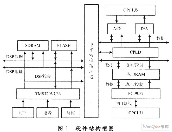

1 设计原理
如图1硬件结构框图所示,该模块采用TI公司高性能CPU器件TMS320VC33为核心。模块通过PCI9052芯片与CPCI总线连接,PCI9052的本地总线的信号连接到双口RAM的一端。双口RAM的另一端通过电平缓冲器连接DSP。
DSP核心电路包括DSP芯片TMS320VC33、数据RAM CY7C1041VC33、程序FLASH芯片SST39VF800A组成;DSP的地址、数据、控制总线通过电平缓冲器件连接双口RAM、A/D芯片、D/A芯片、CPLD。DSP通过双口RAM芯片与主控计算机进行数据交换;A/D芯片的初始化以及读写操作也由DSP负责完成;DSP控制D/A芯片输出模拟信号;CPLD内部主要实现组合逻辑功能,将DSP输入的控制信号译码,然后输出给双口RAM以及A/D,D/A等功能芯片使用。
双口RAM芯片是实现智能板的重要组成,由于DSP与主控计算机的地址空间资源是分别进行独立分配的,无法直接进行互相访问,在两者之间需要一个数据缓冲,双口RAM的特点使其可以满足这个要求。

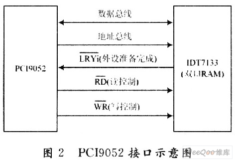

2.2 PCI9052与双口RAM硬件接口实现
如图3所示PCI9052与双口RAM连接的本地总线信号包括地址、数据、控制信号3个部分。地址总线宽度为12位,数据总线宽度为16位,因此寻址空间为2 KB的16 b地址空间。控制信号包括读写控制信号和外设准备完成信号,当双口RAM将外设准备完成信号拉低后,主机就可以通过输出读写控制信号对双口RAM进行读写的操作。

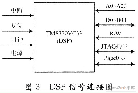

2.3 DSP设计核心电路设计
DSP是整个设计核心,DSP核心电路由DSP芯片、FLASH和RAM三个部分组成。DSP通过双口RAM与处理计算机交换数据。
如图3所示,DSP核心电路设计如下所述。DSP的电源包括核心工作电压1.8 V与I/O电压3.3 V两种,分别由板上电源模块提供。时钟信号由外接晶振提供。复位信号由CPLD提供,由于DSP的I/O电压为3.3 V,在与I/O电平标准为+5 V的信号连接时需要进行3.3~5 V之间的电平转换。中断信号同样通过电平转换器件连接到CPLD。地址和数据总线根据实际设计的需要连接功能器件。JTAG接口连接到模块的一个标准的双列14脚直插连接器上。Page0~3信号通过电平转换器件连接到CPLD。

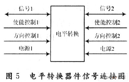

2.6 电平转换设计
由于DSP的接口电平为3.3 V,CPLD和PC19052接口电平为5 V,为了将两部分兼容起来,需要使用电平转换缓冲芯片。如图5所示该器件有两个供电电源、两个方向控制端、两个使能端。通过连接不同的电压源可以为器件的信号引脚提供不同的电平。

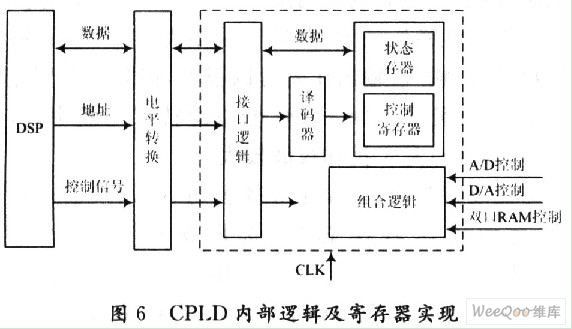

3 CPLD逻辑设计
CPLD片内逻辑实现描述框图见图6。在CPLD内部主要实现了三个的功能,与DSP总线的逻辑接口、内部的寄存器、控制逻辑。
与DSP总线的接口逻辑实现与DSP逻辑接口,使DSP对CPLD的内部寄存器可以进行访问。状态寄存器为只读寄存器,用来读取中断状态、与双口RAM进行通信的标志位等信息;控制寄存器为只写寄存器,用来控制中断屏蔽、修改通信的标志位。组合逻辑主要用来进行地址译码、读写译码。

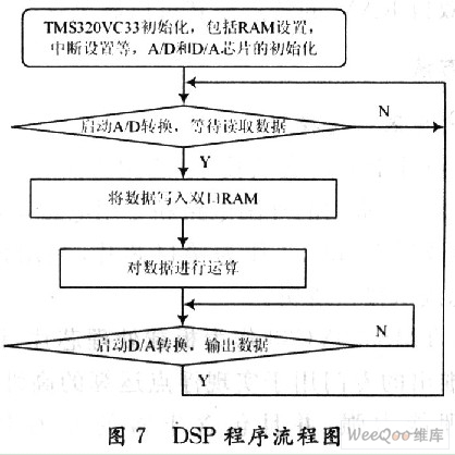

4 DSP软件设计
DSP软件开发主要是在TI提供的集成开发环境CCS下,充分利用实时操作系统DSP/BIOS的强大功能,结合自己特定的处理算法.快速构筑一个满足需求的高效率的软件系统。在设计中,对DSP的初始化是必须的,该设计主要应用于实时控制系统中,其电路的主要功能是用于采集、运算、输出。程序流程图如图7所示,上电后存储在FLASH内的程序开始运行,DSP开始依次初始化RAM存储器、CPLD内部寄存器、A/D寄存器、D/A寄存器。初始化完成后开始读取A/D输入,由于A/D转换速度比读取的速度慢,在读取过程中需要查询A/D转换状态,等待A/D芯片输出转换完成信号。将读取的数据写入双口RAM的指定位置,并刷新双口RAM和CPLD内部的标志位,通知主机读取数据。对A/D数据进行运算,根据运算结果控制D/A输出,等待查询D/A转换完成之后,程序再次跳转至读取A/D。
