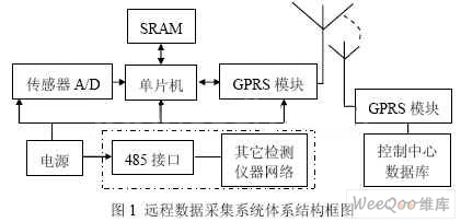

远程数据采集终端由传感器单片机、GPRS通信模块等组成,完成环境数据的采集、处理和传输。中心数据处理模块由GPRS通信模块和后台数据库组成,对远端发送上来的数据进行分析和处理,同时,也要根据需要对远端数据采集模块发出命令,由远端数据采集模块完成相应的动作。系统体系结构框图(如图1)。
系统设计的方案是通过GPRS通信模块利用短消息方式采集远端数据,所以要对短消息方式发送数据做一些的熟悉和认识。G20支持GSM07.05规定的指令集,该指令集是ETSI(欧洲通信技术委员会)发布的,其中包含了对SMS的控制。利用单片机(AT89C52)的串行口向G20发送一系列AT命令,就达到控制G20收发SMS的目的。G20通过异步通信接口实现对SMS控制有三种协议:基于AT命令集的Text Mode、基于AT命令集的PDU Mode和Block Mode。PDU Mode是发送和接收SMS的一种方法,SMS正文经过十六进制开始编码后被传送。

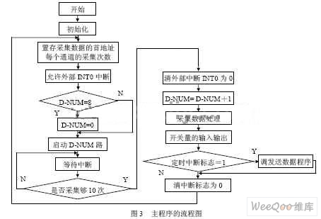

主程序是对整个系统框图的描述(如图3)。本系统主程序的功能是上电后,完成系统初始化,包括设置波特率为9600bps,定时器T1工作方式2,定时器T0工作方式1,串行口工作方式1,赋毫秒、秒、分的计数初值,开定时中断,设外部中断INT0为边沿触发方式等;接下来进行数据采集,对八路通道进行循环采集,每一路采集10组数据,通过外部中断INT0进行每次采集,够十次后关中断;进行数据处理(平均滤波),将处理后的数据存入缓冲区,等待发送;接下来进行开关量输入输出处理程序将其开关量状态也存入数据缓冲区,等待发送;整个发送是通过定时中断来控制的,设置半小时发送一次采集数据和开关量状态[2,4]。
4.2 重要的子程序设计
(1)数据处理子程序:采用平均滤波的方法进行数据处理,即将连续采样10次的数据累加求和,同时找出其中的最大和最小值,再从累加中减去最大值和最小值,按8次采样值平均,即得有效采样值,存入发送缓冲区。
(2)开关量处理子程序:在初始化程序中设置好P1口的状态,放在位缓冲区2CH中,再判断开关量输入状态,由四位开关量输入控制四位开光量输出,输出的开关量通过反向驱动器、光电隔离和继电器后可接大功率的器件,同时将开关量输入输出的状态送入发送缓冲区。
(3)定时中断子程序:考虑经济原因和现实需要,通过定时器T0中断来控制发送数据。
(4)发送数据子程序:首先将发送缓冲区的数据进行ASCII码变换,再将成其转换为发送短消息时所需要的七位GSM码,最后由发送程序将数发送出去。
