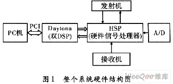

整个系统的硬件结构,如图1所示,其中核心部件主要有:硬件信号处理器(Hardware SignalProcessing,HSP)、Daytona板及PC机。HSP主要完成中频I/Q数据采集、接收机、发射机控制以及定时信号产生等功能,其性能的好坏直接影响到整个雷达系统的正常运行。

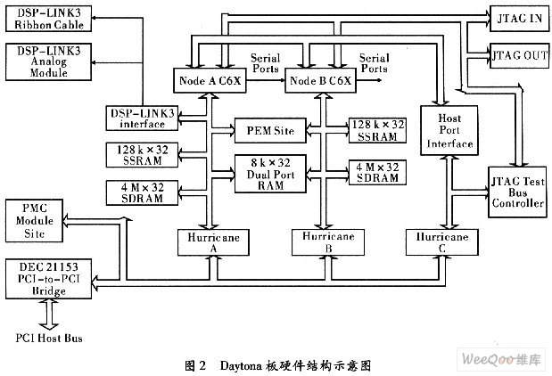

Daytona板是Spectrum公司生产的DSP开发板,它的主要功能是对HSP采集的大量回波数据进行高速处理后并传送给PC机,同时处理来自PC机的数据并传送给HSP,它主要由以下几个部分组成:两片TMS320C6701 DSP、3片hurricane桥、一片DEC21153 PCI桥、3块I/O接口芯片(PEMSites、PMC Sites以及DSP-LINK3)、一片主机接口芯片HPI、128 k×32-bitSSRAM、4 M×32-bitSDRAM以及8 k×32-bit双口RAM等,其硬件结构,如图2所示。

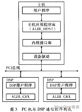

PC机通过依次调用主机应用程序库(ALIB_HOST)、内核接口库以及设备驱动程序来和Daytona板中的DSP芯片进行通信;DSP首先调用C6X应用程序库(ALIB_C6x)中的FTC6x_Init()函数对其进行初始化、设置外部存储器的等待状态以及页面寄存器的配置等,然后通过调用DSP用户程序实现与PC的通信。整个通信过程,如图3所示。

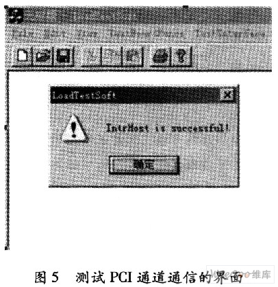

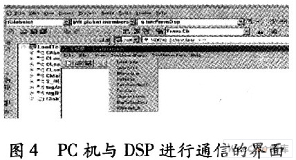

首先将打开系统,对系统进行初始化,并对系统各资源进行复位;然后将算法代码加载到DSP芯片中;获得各部件资源句柄;将共享存储区清零,同时设置相应的中断方式。此后就可以将HSP接收并处理后的数据传送到DSP中进行相应的处理,DSP处理后的数据再通过Hurricane传送到PC机中存储。同样,PC机上的数据可以送往DSP芯片进行处理,处理后的数据再传送给HSP,进行相应的性能分析等等。这样就完成了整个通信过程。整个软件设计流程,如图4所示。该软件具有一定的可扩充性,可以根据具体环境添加相应的功能模块。部分相关界面,如图4和图5所示。图4为通过VC编程来实现PC机与DSP进行通信的界面,图5为测试PCI通道是否可以通信的界面。首先测试PCI通道是否可以通信,然后测试通道是否可以正确传送数据。图5显示PCI是否可正常通信且传送数据。通过VC的消息盒或者菜单显示证明PCI通道可以通信并且能正确通信。通过软件来监控PC机与DSP通信的界面,如图4所示。
