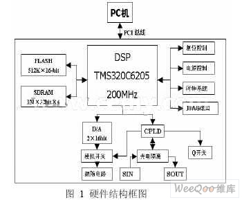

2.1 结构框图
如图1所示为系统的硬件结构框图。DSP控制板卡通过PCI总线与PC机连接,实现高速通信。DSP处理模块为主控制模块,使用主频为200MHz的 TMS320C6205芯片作为主控制芯片。DSP处理模块充分利用了C6000系列DSP的快速计算能力和高精度定时器,能够保证振镜标记机进行匀速、高速标记,这些由PC机是没有办法做到的。DSP的外围电路包括存储模块、复位控制、电源控制、时钟系统、JTAG端口、数模转换模块、CPLD逻辑控制模块和光电隔离模块等。其中存储模块包括FLASH模块和SDRAM模块,FLASH用来存储系统启动代码和软件代码,SDRAM用于提供软件运行时所需的额外存储空间。DSP控制板卡输出两路模拟量控制两块振镜的运动,输出Q开关控制信号以控制激光器的开关光,输入/输出16路光电隔离信号用于功能扩展。

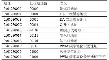

系统设计中LED信号灯、FLASH、DA芯片、16路I/O光电隔离接口、模拟开关、Q开关、PWM输出、软件复位控制都使用了CE1空间的地址,为了防止这些器件的互相干扰,必须对输入地址进行译码。通过判断输入到CPLD的PA[2:6]和PA[16:21]可以知道DSP正在访问的地址区域,进行CE1空间的地址译码,从而产生相应的控制信号,以实现逻辑控制和时序控制。
CPLD上构建的寄存器的高地址都是一样的,命名为dsp_reg_addr,由Pa16"21构成,若Pa16"21设置为"111000"即表示地址0x0178xxxx。
低地址由Pa2"6构成,对10个寄存器寻址,地址对应关系见表1所示。

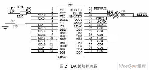

数模转换模块将DSP处理完的数字信号转换为模拟信号以控制两路振镜的偏转。由于现在对标记精度的要求越来越高,传统的8位数模转换器已无法满足用户的需求,因此本系统选用ADI公司的16位高精度数模转换器AD669芯片,如图2所示。AD669为16位并行输入,二级数据缓存结构。设计中将/L1信号直接接地设置为有效,通过控制/CS和LDAC信号分别控制一级缓存和二级缓存。控制振镜信号的电压范围为-10V~+10V,以标记100mm×100mm幅面大小的标牌为例,精度可达100mm/216=0.0015mm,对应最小输出电压为0.00031V。
经实验发现,在上电时,AD669芯片的输出为一不可控量,会使振镜在上电瞬间有一个偏转,倘若偏转幅度过大,长期使用会导致振镜的断裂。为了保护振镜,可设计一个模拟开关电路以控制AD669芯片上电时的输出,使其为0V。笔者将模拟开关放在AD669芯片的参考电压输入端,通过CPLD实现对模拟开关的控制,来控制参考电压的有无,从而保证在上电时振镜不偏转。
