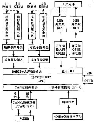

作为飞机电气系统测控平台的组成部分,测控终端主要功能包括:处理主控模块控制命令、监控主电力汇流条、检测开关量的状态、控制开关量及传送智能终端状态数据等。为了实现上述功能,并充分利用DSPTMS320F2812强大的外设功能及嵌入式操作系统的优点,设计中将系统分为交流电压采集模块、频率采集模块、开关量管理模块及通信模块四部分来实现,系统结构如图1所示。交流电压采集模块及频率采集模块用来实现对电力汇流条参数的检测,开关量管理模块用来实现对开关量状态的检测并依据电源系统处理机发来的控制命令及负载优先级状态实现对开关量的控制,通信模块主要实现测控终端与电源系统处理机间的通信。
图1 电气测控终端系统结构图
通信模块
国外先进飞机配电系统中均采用1553B总结实现各模块的通信,考虑到本次设计的是地面实验系统,因此各模块的通信采用与1553B相似的CAN通信。由于F2812本身具有增强型CAN总线控制器,因此通信模块的硬件设计主要是CAN总线驱动电路的设计,这里我们选用飞利浦公司的CAN通信收发器PCA820C250作为F2812的CAN控制器和物理总线间的接口,以实现对总线的差动发送和接收功能。为了防止干扰信号的引入,设计中采用高速光耦6N137对F2812及物理总线进行隔离。

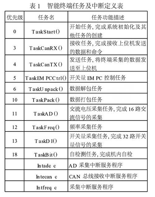

本测控终端要完成的任务包括:①16路模拟量的采集;②2路频率采集;③32路状态量采集;④16路控制量输出;⑤与上位机的实时CAN总线通信;⑥自检测。根据上述实现功能划分系统的任务如表1所示,对任务优先级的分配,这里主要考虑任务的实时性,对实时性要求高的任务分配较高的优先级,使其得到优先调度。
优先级最高的是开始任务(TaskStart),这是系统启动后运行的第一个任务。在该任务中要完成系统及相关外设的初始化,并进行必要的自检测,然后创建其余的各个任务。在完成其余各个任务的创建之后,该任务要删除自己,要系统资源让给其它任务,整个系统开始正常运行。该任务的示意代码如下:

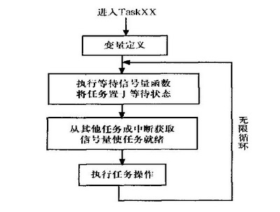

除了TaskStart()之外,其余各个任务模块的结构都是一个无限循环体,图2给出了一般任务的任务流程图。各任务的运行采用事件驱动方式,用户创建任务后,初始化为挂起状态,等待中断或其他任务发相应的事件来驱动该任务。

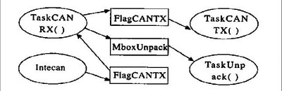

在设计测控终端软件时,充分利用了μC/OS-II提供的这些通信机制,来协调各个独立任务的运行。这里以通信模块为例介绍通信机制在设计中的应用。通信模块共包含四个任务TaskUnpack()、TaskPack()、TaskCANRX()和TaskCANTX()和一个中断Intecan(),任务间的通信流程如图3所示。在采集模块中如果发现系统某个信号发生异常则各采集模块就会发送Qstate,从而使打包任务处于就绪状态。终端对上位机数据的接收采用中断方式,在中断服务程序中发送标志量给任务TaskCANRX(),使其处于就绪态。在接收任务函数中通过判断自定义的数据包头决定接收数据的类型,如果接收的数据是开关量控制命令,则发送邮箱标志MboxUnpack给解包任务,如果接收的数据是发送状态量请求命令,则发送标志量FlagCANTX给发送任务。另外,在打包任务和发送任务处理中,为了防止对共享数据区Data_BusToSend[x]误操作,我们使用了共享冲突信号量MutexSendEMPCMu-texSendDI和MutexSendBus。:其执行表示意性代码如下:
OSMutexPend(MutexSendBUS,0,&err);/*对数据区DataBusToSend[x]进行操作*/
OSMutexPost(MutexSendBUS);
图3任务通信流程
