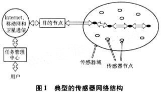

无线传感器网络采用大量具有多功能多信息信号获取能力的传感器,利用自组织无线接入网络与传感器控制器连接,构成无线传感器网络,典型的网络结构如图1所示。
无线传感器节点经多跳转发,通过网关接入网络,在网络的任务管理节点对传感器信息进行管理、分类、处理,再把传感器信息送给终端用户[2]。

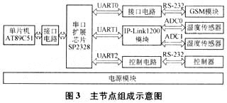

目的接点如图3所示,由IP-Link1200通信模块、温度传感器、湿度传感器、GSM模块、单片机AT89C51,串口扩展芯片SP2328、辅助接口电路
以及电源模块组成。
IP-Link1200通信模块是由Helicomm公司开发的一款基于Zigbee标准的集成无线网络模块,它支持多种组网方式(星形网络、簇树形网络、对等网络以及混合型网络),有1个UART(通用异步收发器)口、2个可用的ADC(模/数转换)口。
温度传感器和湿度传感器(HM150LF)分别连接到ADC0、ADC1口。
GSM模块选用WAVECOM公司生产的Q2403A,它支持900MHz和1800MHz两个频段,接口为RS232C,通过AT指令控制,符合GSM07.07命令集。RS-232接口经过电平转换,接入到串口扩展芯片SP2328。
单片机AT89C51是主节点控制的核心部分,它通过串口扩展芯片SP2328扩展了3个串口UART0、UART1、UART2、分别与GSM模块、IP-Link1200模块以及控制电路相连,控制电路部分,其实只是一个接口转换电路,它把UART2口传送过来的数据送到标准RS-232串口与各种不同类型的控制器相连,控制信号的数据解码任务由AT89C51完成。
目的节点除去GSM部分的功能,就成为中继节点。而普通节点具有温湿度数据采集和网络通信功能,由IP-Link1200模块、传感器和电源3部分组成,值得强调的是普通节点必须为配置结点参数留有一个UART接口。
2.2 管理中心
在管理中心的一台PC机通过它的3个RS-232接口与相应的3个Q2403A模块相连,多个GSM模块的运用可以避免网络忙时造成阻塞。

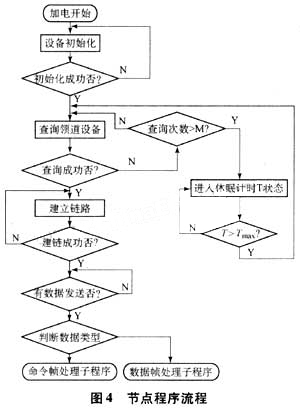

节点程序主要流程图如图4所示。
设备初始化成功后对信道进行扫描,这里加入了节能考虑,查询次数大于M时,设备自动转入休眠计时状态,休眠时间大于Tmax后,又返回扫描状态[5]。
节点程序的物理层、MAC层和网络层部分运行于IP-Link1200通信模块中,而应用层的程序则运行在AT89C51中,主要功能是通过控制3个UART口完成温湿度数据采集、与GSM网络的通信和对控制器的操作[6],它的一般帧结构如图5所示。

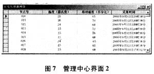

在位于远程的管理中心,运行于PC上的管理软件用Visual C++6.0开发,支持数据库查询,该数据库由微软的Access 2002创建,当需要查询某一本地网络中某个节点的温湿度指标时,仅输入对应的节点号即可,界面如图6所示,这时可以看到相应节点的温湿度参数以及数据采集时间,界面如图7所示,通常,在不进行手动采集时,设定一定的采集时间间隔,系统会自动采集并存储数据。
