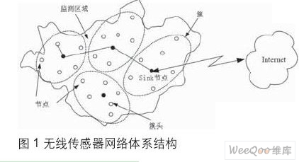

在无线传感器网络中,节点任意散落在被监测区域内。节点以自组织形式构成网络,通过多跳中继方式将监测数据传到Sink节点,最终借助长距离或临时建立的Sink链路将整个区域内的数据传送到远程中心进行集中处理。图1给出了一般形式的无线传感器网络体系结构[3]。

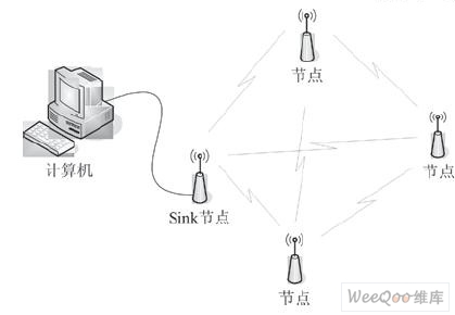

针对环境及结构状态监测,我们设计了一种通用无线传感器网络硬件平台,该硬件平台由若干传感器节点、具有无线接收功能的Sink节点及一台计算机构成。无线传感器节点分布于需要监测的区域内,执行数据采集、处理和无线通信等工作,Sink节点接收各传感器的数据并以有线的方式将数据传送给计算机,如图2所示。

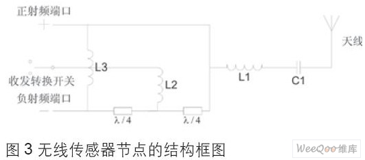

我们设计的节点实现机理是以ZigBee传输模块代替传统的串行通信模块,将采集到的信息数据以无线方式发送出去。该节点包含ZigBee无线传输模块、微控制器模块、传感器模块及接口电路、直流电源模块以及外部存储器等。为了降低传感器节点的成本,减小传感器节点的体积,我们采用Chipcon公司推出的高度整合的SoC芯片CC2430实现传感器节点的数据传输和处理功能。图3是设计的无线传感器节点的结构框图。下面将分别介绍无线传感器节点中的几个主要功能模块。

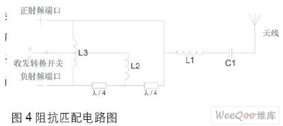

CC2430的射频信号采用差分方式,其最佳差分负载阻抗是115+j180Ω,阻抗匹配电路需要根据这一数值进行调整。本设计采用50欧姆单极子天线,由于CC2430的射频端口是差分形式具有两个端口,而天线是单端口,因此需要一个巴伦来完成两端口到单端口间的转换。巴伦电路由成本低廉的电感和电容构成,如图4所示,包括电感L1、L2、L3和电容C1和两段长的传输线。

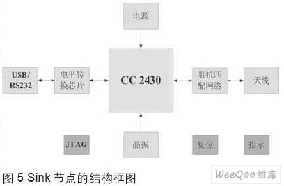

图5是我们设计的Sink节点的结构框图,仍然采用Chipcon公司推出的高度整合的SoC芯片CC2430实现传感器节点的数据传输和处理功能。TTL与RS232电平转换单元选用MAX 3316芯片,该芯片在2.25~3.0V供电即可实现两通道双向电平转换,可直接操作CC2430芯片串行数据线和控制线。CC2430的外围电路设计与传感器节点相同。
