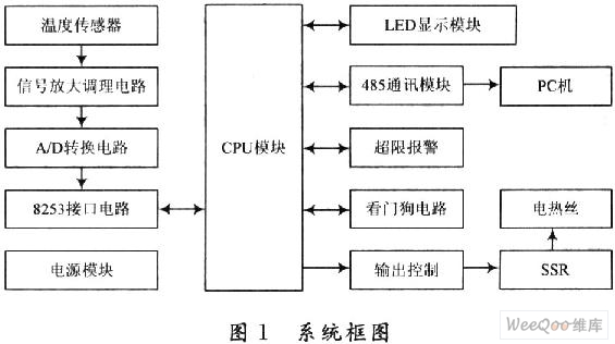

本系统主要由热电偶温度传感器、OP27低噪声精密运算放大器、双积分型A/D转换器ICL7135、可编程定时/计数接口芯片8253、AT89C51单片机等器件组成。系统框图如图1所示。
1.1 电源模块
电源模块分模拟电源和数字电源两大部分,分别对本机的模拟电路和数字电路供电,地线各自独立,按A/D转换器的要求只在A/D转换器处将模拟地和数字地相连。数字电源和模拟电源都采用三端稳压块稳压,在个别要求电源精度较高的场合选用低温漂稳压二极管进行二级稳压。
1.2 温度采集模块
温度数据采集模块以热电偶温度传感器为核心部件,将温度变化量转化为电压信号,经精密运算放大器OP27进行放大,放大后的电压信号输出到ICL7135双积分型A/D转换器进行高精度模数转换。A/D转换后,往往要进行相应的换算,得到系统所需要的数据。之后将数据送往单片机,此信号一部分送往显示模块,以提供实时数据的显示;另一部分送往控制模块,将实时数据与目标数据对比,继而进行控制。图中采用8253接口电路是为系统升级为具有多路温度检测控制功能而设置的。
1.3 输出控制
输出控制电路主要包括驱动和执行两部分。可用达林顿阵列ULN2003来作驱动,进而控制交流固态继电器(AC-SSR)中的双向可控硅的关断和导通,以便切断或接通加热电源。原理是采用双向可控硅交流“调功”方式控制加热电热丝发热量,即在每一个控制周期时间内,改变加在电热负载上交流电压半波的个数来调节电热丝的发热量。
1.4 显示与报警
显示模块由LED数码管和驱动电路组成。报警系统采用声光报警由发光二极管,扬声器及驱动电路组成,当单片机发出超限报警信号,将驱动发光二极管和扬声器实现报警。
1.5 看门狗电路
为了防止系统受干扰而使程序丢失,或走进死循环而使系统死机,应加入看门狗电路,以保证系统的可靠性和稳定性。本系统采用常用的集成看门狗电路X5045,X5045是一种集看门狗、电压监控和串行E2PROM三种功能于一体的可编程电路。

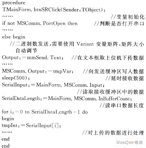

上位机软件使用Delphi,由于Delphi不提供串口通信的ActiveX控件,仅有API函数可以使用,但API函数编程较为复杂,因此可将微软公司提供的Ac-tiveX控件Microsoft Communication Control 6.0(简称MSComm控件)引入到Delphi开发环境中,这样用户便可以像使用Delphi控件一样方便地利用MSComm控件进行计算机串口的通信编程。下面给出上位机命令的发送与数据接收的部分源程序:

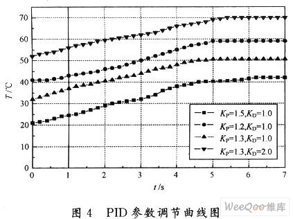

本系统的关键之处在于PID控制。对于PID系统来说,系统性能的好坏主要取决于PID控制参数的设定。由PID控制原理知;比例(P)控制能迅速反应误差,减小稳态误差;比例作用的加大,会引起系统的不稳定。积分(I)控制的作用,只要系统有偏差存在,积分作用不断地积累,输出控制量以消除误差;积分作用太强会使系统超调加大,甚至使系统出现振荡。微分(D)控制可以减小超调量,克服振荡,使系统的稳定性提高,同时加快系统的动态响应速度,减小调整时间,从而改善系统的动态性能。本系统要达到的目标就是:反应速度尽可能快,超调量尽可能小,稳态误差趋近于0。
为能在上位机上实时显示温度的变化曲线,调节PID系统关键参数KP,KD使系统处于最佳运行状态就显得尤为重要。图4给出了在4种情况下温度随时间变化的调试曲线。由图可知:在KP=1.5,KD=1.0(温升:20~40℃)时,超调量过大;在KP=1.2,KD=1.0(温升:40~60℃)时,由于参数过小,系统的快速性不好,反应比较迟钝;在KP=-1.3,KD=1.0(温升:30~50℃)时,由于参数过小,系统的超调量比较大,而且预测性不好,造成温度长时间超调;在KP=1.3,KD=2.0(温升:50~70℃)时,选择适中,系统的超调量很小,而且超调维持时间很短就会恢复平衡点。此时温度控制指标如下:静态误差:T≤0.5℃;分辨率:0.1℃;超调量:T≤0.5℃。这样的情况下,系统运行情况可以达到最好。
