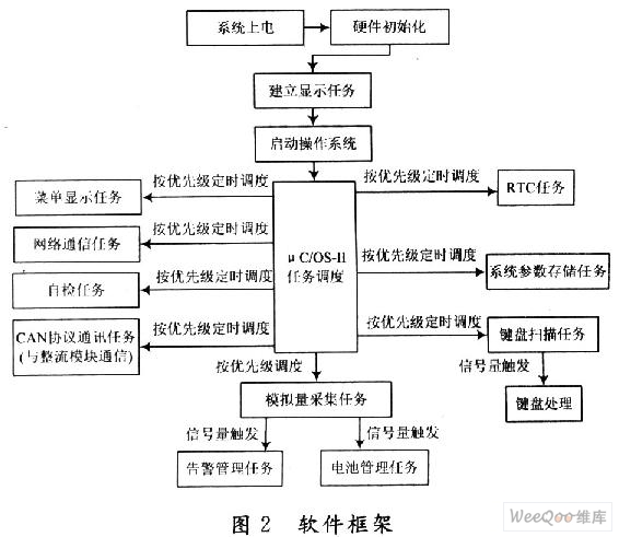

根据通信电源监控系统要实现的主要功能及嵌入式实时操作系统μC/OS-II的任务调度,可将软件部分划分为如下11个相对独立的任务,按优先级从高到低分别是:RTC任务、界面菜单显示任务、CAN协议通讯任务、I2C协议通讯任务、后台通信协议任务、模拟量测量任务、告警任务、电池管理任务、网络通讯任务、自检任务、系统配置参数存储任务。每个任务都是一个无限的循环,在任意时刻,都只能处于以下5种状态之一:休眠态、就绪态、运行态、挂起态(等待某一事件发生)及被中断态。多任务运行的实现实际上是靠CPU(中央处理单元)及μC/OS-Ⅱ在许多任务之间转换和调度来实现的。本系统任务间的通信和同步用到的系统服务是互斥型信号量,信号量用于控制共享资源的使用权。综上所述,本监控系统的软件框架如图2所示。
