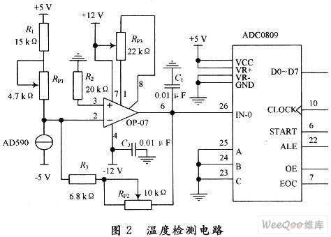

通过集成温度传感器AD590和单片机组成数字温度检测装置。AD590温度传感器属于半导体集成温度传感器,测量范围为-55~+150℃,输出电流与温度成线性关系,它以热力学温标零点作为零输出点,比例因子为1μA/℃。因此它能把温度信号变为与绝对温度成比例的电流信号。该传感器稳定性高、线性度好。AD590本身产生的是电流信号,它将温度转换为相应的电流信号输出,在传感器输出端加运算放大器OP-07,使其输出的电流信号转换为电压信号。
硬件电路采用双点温度调整误差,电路如图2所示。放大器采用OP-07单片精密运算放大器,它具有低噪声、低漂移和高增益特点,是一种通用性强的运算放大器。电容C4在此起滤波的作用。通过R1给AD590传感器提供稳定电压,所测温度由AD590温度传感器检测,给电压放大器提供电压信号,以供放大。这里用电位器RP1起到调零点的作用,电位器RP2起到调增益的作用,通过调整运放中的电阻RP1和电位器RP2,找到输出电压与被测温度的合适对应关系。

温度控制程序的功能是将温度的检测值与设定值作比较,如果检测值大于设定值2℃,则关闭一台加热管;如果检测值大于设定值5℃,则关闭2台加热管;否则不调节。如果检测值小于设定值,则重新启动加热管1,2,以保证继续加热。A/D转换器采用AD0809芯片,考滤到计算调试和编程方便,取00H"FFH对应0~5 V和0~128℃,即每对应于1℃,数字量为02H,模拟电压量为0.039 V/℃,调试时,当温度为0℃时,调节RP1,使运放输出电压为0 V,AD0809转换后的数字量为00H,当温度为128℃时,调节RP2,使运放输出电压为5 V,AD0809转换后的数字量为FFH。
