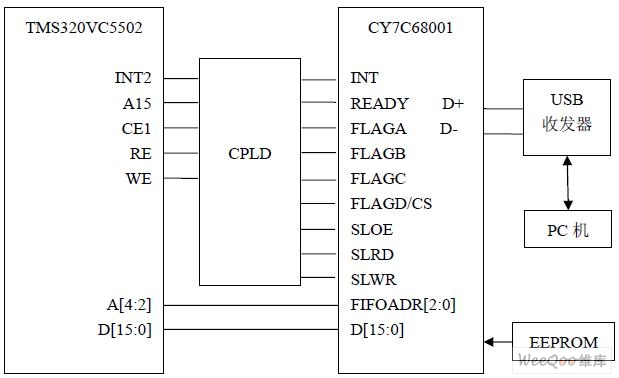

整个采集系统包括的部分有传感器信号调理电路、A/D 转换电路、FIFO 数据缓冲单元、 DSP 控制器、FLASH 程序存储单元、CPLD 逻辑控制单元、与上位机连接的USB 通讯单元。 其中与PC 机通讯的USB 单元硬件接口框图如下图所示。
图 1 数据采集系统与PC 机通讯的硬件接口框图
由图 1 可以看出,通讯部分主要由CY7C68001 USB 控制器、CPLD 逻辑单元、E2PROM、 TMS320VC5502 组成。由于整个系统所需的器件数目较多,由此带来的逻辑控制较为复杂, 而DSP 的I/O 接口有限,故在系统中加入了CPLD 逻辑控制单元,用于产生电路中需要的 逻辑状态。同时用CPLD 中还实现了寄存器功能,这部分寄存器用于表征USB 通讯时各种 状态信息,便于DSP 查询。
CY7C68001 USB 控制器与TMS320VC5502 采用EMIF 连接方式,并将USB 控制器中 的存储器配置到CE1 空间。同时采用异步读写方式完成TMS320VC5502 与CY7C68001 之 间的数据和命令交换。系统中E2PROM 的作用是完成USB 控制器的描述表自举。CY7C68001 控制器的自举方式有两种:EEPROM 和微控制器,本系统采用EEPROM 方式。

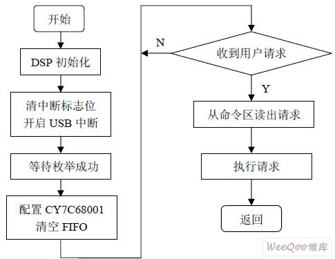

USB 主机与设备间的数据传输是通过设备中的端点(Endpoint)进行的。这些端点通过端 点号和输入输出方向来进行标识,并为数据传输分配固定的FIFO 存储区。本系统在初始化 时将CY7C68001 的4 个端点配置为批量传输类型。其中,FIFO2、FIFO4 为输出端点,用 于接收上位机传来的数据;FIFO6、FIFO8 为输入端点,用于存放待发送的数据。各个FIFO 设置为异步工作模式。DSP 经初始化后打开USB 外部中断,向CY7C68001 写入描述符表, 等待其枚举中断。枚举成功后,DSP 对CY7C68001 进行其他配置并清空FIFO,然后等待主 机发送用户请求并进行相应处理。软件程序流程图如图2 所示。
图 2 DSP 软件程序设计流程图
DSP 软件程序设计主要包括DSP 的初始化、USB 描述符表的写入和其他命令寄存器的 配置以及用户请求的相应处理。DSP 的初始化主要是初始化时钟速率、配置EMIF 口、配置 McBSP 口等。USB 描述符表主要是完成USB 芯片内部的初始配置,命令寄存器的配置是完 成USB 中断的开启、端点数据传输容量以及方向的配置等。用户请求是用户应用程序,根 据用户发送的请求完成相应的数据传输。
