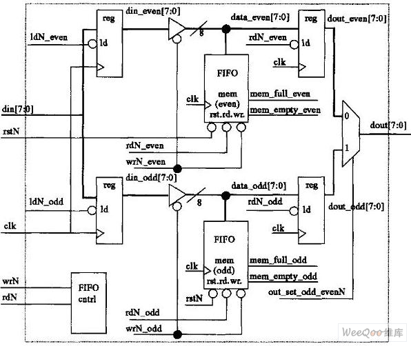

本32X8 FIFO的设计,采用了双体存储器的交替读写机制,使得在对其中一个存储器写操作的同时可以对另一个存储器进行读操作;对其中一个存储器读操作的同时可以对另一个存储器进行写操作。实现了高速数据缓冲,速度比单体存储器的FIFO提高了一倍。

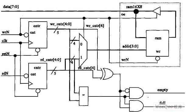

本文所应用的方法是分别将读、写地址寄存器扩展一位,将最高位设置为状态位,其余低位作为地址位,指针由地址位以及状态位组成。巧妙地应用地址位和状态位的结合实现对空、满标志位的控制。当读写指针的地址位和状态位全部吻合的时候,读写指针经历了相同次数的循环移动,也就是说,FIFO处于空状态(图1(a));如果读写指针的地址位相同而状态位相反,写指针比读指针多循环一次,标志FIFO处于满状态(图1(b))。

2 32X8FIFO系统结构
本文介绍的32X8FIFO设计采用了双体存储器(FIFOMemory)结构(如图2)。每个FIFOMemery中都有一个16X8的RAM,rd-cntr3: 和wr-cntr3: 分别作为读、写地址,rd-cntr和wr-cntr分别作为读、写状态位。对整个系统,当写信号(wrN)有效,数据将写入FIFO,且交替写入这两个分立的存储器。当读信号(rdN)有效,数据将被读出FIFO,且交替从这两个分立的存储器读出。对基于单体存储器的FIFO,在读操作的同时不能有任何的写操作,只能在读操作结束后再进行写操作。本文应用的交替读写机制使得32X8 FIFO具有可以同时读写的能力,即对一个存储器读操作的同时可以对另一个存储器写操作;对一个存储器写操作的同时可以对另一个存储器读操作。32X8 FIFO Data Path的结构框图如图3所示。其结构中有两个分立的存储器FIFOmem(even)和FIFOmem(odd)。FIFO cntrl模块控制对这两个分立存储器的读、写操作。而整个系统的空、满标志位分别由FIFOmem(even)和FIFOmem(odd)中的空、满标志位mem_full_even、mem_empty_even、mem_full_odd和mem_empty_odd来实现。其中rdN和wrN为整个系统的读写控制信号,rstN为FIFO复位信号。同时可以看出32X8 FIFO共有3个周期的延时:输入寄存器,FIFOMemery和输出寄存器延时,存取速度快。
图2FIFOMemory结构框图
图3 32X8FIFODataPath结构框图

module fifo_mem(data,clk,rstN,wrN,rdN,empty,full);
inout [7:0] data;
input clk,rstN,wrN,rdN;
output empty,full;
reg [4:0] _cntr,rd_cntr;
wire [3:0] add;
ram16X8 ram(.data(data),.addr(addr),.wrN(wrN),.oe(wrN));
always @(posedge clk or negedge rstN)
if(!rstN) wr_cntrelse if (!wrN) wr_cntralways @ (posedge clk or negedge rstN)
if(!rstN) rd_cntrelse if(!rdN) rd_cntrassign addr=wrN?rd_cntr [3:0]: wr_cntr [3:0];
assign empty=(wr_cntr [3:0] == rd_cntr [3:0])&&!(wr_cntr[4]^rd_cntr[4]);
assign full=(wr_cntr [3:0] ==rd_cntr [3:0])&&(wr_cntr[4]^rd_cntr[4]);
endmodule
