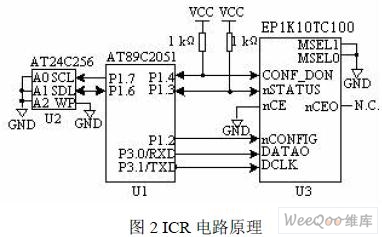

因为基于SRAM 工艺FPGA 存在掉电易失性特点,所以配置模块的主要是在每次上电 后对FPGA 进行重新配置[4]。编程文件可以放在通用程序存储器中, 在FLEX 器件上电后, 由芯片外部控制器自动地从通用存储器中读出编程文件并送到FLEX 器件进行配置, 数据传 送方式可以为串行,也可以为并行。被动串行(PS)配置模式的配置接口连接到芯片的5 个 引脚,分别为:nSTATUS、nCONFIG、CONF_DONE、DCLK、DATA0。 ICR 电路原理如图2 所示。
ICR 控制电路的工作过程为:经MAXPLUS II 编译生产的配置文件(.sof)通过格式转换 成为 (.rbf)。然后,通过PC 机的串行通信口,经AT89C2051 单片机控制存储在AT24C256 中。单片机再根据系统的要求,通过P1.2、P1.3、P1.4、P3.0 和P3.1 等5 个I/O 口,将其存 储在AT24C256 中的配置数据下载到电路中的FPGA 器件中去。

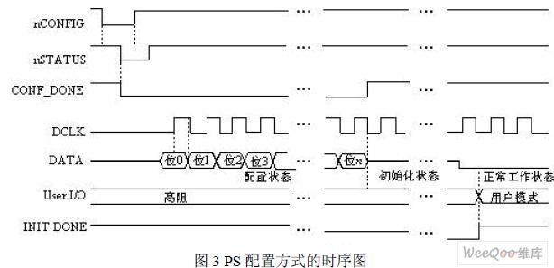

PS 配置方式的时序图如图3 所示。
配置前必须先设置该芯片EP1K10TC100-3 上的下载模式选择引脚MSEL1、MSEL0。 设置方式:当MSEL1=0,MSEL0=0 时系统为PS 或AS 模式当MSEL1=1, MSEL0=0 时系统为PPS 模式,当MSEL1=1,MSEL0=1 时系统为PPA 模式。在这里设置成使MSEL1 =0、MSEL0=0 在PS 配置过程中:当nCONFIG 产生下降沿脉冲时启动配置过程,在DCLK 上升沿, 将数据移入目标芯片中。
在配置过程中,系统需要实时监测,一旦出错,nSTATUS 将被拉 低,系统识别到这个信号后,立即重新启动配置过程。配置数据全部正确地移入目标芯片内 部后,CONF_DONE 信号跳变为高,此后,DCLK 必须提供几个周期的时钟(具体周期数 与DCLK 的频率有关),确保目标芯片被正确初始化,进入用户工作模式。配置流程图如图 4 所示:
