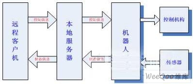

本程序是为机器人遥操作的通信所搭建的一个网络通信平台,该平台实现了本地服务器与远程客户机之间的数据网络通信,系统结构图如图2所示。
图2 遥操作系统结构图

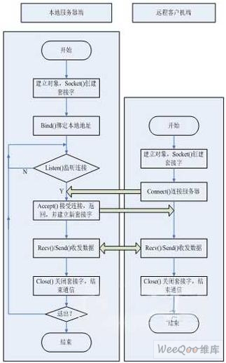

网络通信平台实现的流程图如图3所示。服务器端程序是通信平台的核心部分,本文的服务器端程序不仅可以实现与一个远程客户机端的单对单通信,而且可以与多个客户机端同时进行通信。客户机端程序相对于服务器端程序比较简单,没有了服务器端程序的*程序和接受连接程序,但是比服务器端增加了连接程序。连接程序和*程序是区别于服务器端程序和客户机端程序的标志。
图3 通信平台流程图

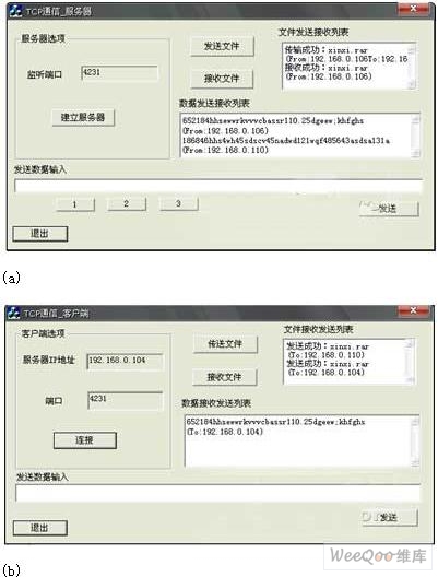

本文的网络通信平台运行之后的界面输出图像如图4所示。
图4(a)显示的是服务器端运行之后的界面。服务器端是该程序的核心端,所有客户端的数据都将传输到服务器端,客户端之间通信需要通过服务器端进行中转。而本文所设计的程序中的服务器端不仅可以实现以广播的形式向所有连接到该服务器的客户端发送信息,还可以以单对单通信的方式向单个的客户端进行通信。在图 4(a)中就显示了服务器端分别利用这两种方式进行了通信。点击界面中的发送按钮就采取广播式发送信息,而点击界面中的1和2两个按钮则是对特定客户端发送数据。

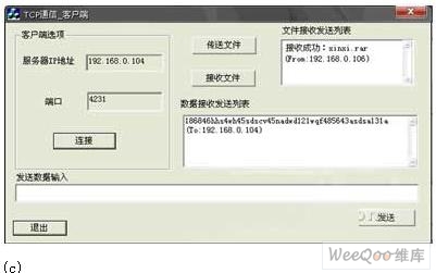

本文设计的程序可以支持多个不同的
图4 通信平台运行界面
客户端和服务器进行连接并通信。图4(b)显示的是IP为“192.168.0.106”的客户端和服务器建立连接之后的通信,而图4(c)则是IP为“192.168.0.110”的客户端和服务器通信的界面。
