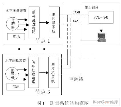

远程数据采集系统要求传感器与测量装置位于测量现场,计算机系统在岸上或船上,它们之间距离经常在几百米,有时甚至达到几公里。因此,连接导线少,维护费用低就显得尤为重要。本文中测量系统针对磁场(3分量)、电场(3分量)、倾角参数(2分量),用CAN来构建远程水下数据采集系统,采用3个测量节点,分别对上述8路传感器信号实现实时采集与传送。远程水下数据采集系统的结构框图如图如图1所示。
远程数据采集系统主要由两部分组成:岸上接收处理部分和水下测量装置。为了延长电池的使用时间,从岸上来控制水下测量体部分电池电源的通断。数据采集系统使用的是四芯纵向密封海水电缆,两路传输数据,另两路控制电池电源。

传感器采用磁场三分量测量模块,电场三分量测量模块,倾角2分量测量模块。信号处理电路中将各信号进行放大和滤波,放大采用两片LM148四运放,滤波器是由运算放大器构成的两个有源低通滤波二阶节的级联。单片机系统将电场三分量信号、磁场三分量信号和两个姿态角信号共8路信号轮流选通送入A/D进行转换,A/D转换选用B-B公司生产的16位芯片ADS7805,其输入电压范围为±10V,输出16位和8位可选,这里使用16位并行输出,其控制信号由单片机的口线P1.0、P1.1和P1.2产生,单片机系统的结构框图如图2所示。单片机采用PHILIPS的是有再片CAN功能的微控制器P87C592,晶振频率为16MHz, P0口和P2口用作数据线和地址线,P4口和P5口用作16位模数转换器的高8位和低8位并行数据线。P1.6、P1.7用于CAN总线,P1.2、P1.3和P1.4控制八选一多路转换器MAX308的通道。PC82C250为CAN总线收发器,是CAN控制器和物理总线间的接口,提供对总线的驱动发送能力 、对CAN控制器的差动发送能力和对CAN控制器的差动接收能力。它有很强的抗瞬间干扰和保 护总线的能力;有3种不同的工作方式即高速、斜率控制和待机。总线上的某节点掉电不会 影响总线,在40 m内实现高速应用可达1 Mbps。主机接收端使用PCL-841 ,PCL-841可直接插在计算机的ISA扩展槽内,计算机为PCL-841分配内存地址,并将其作为标准内存进行读写,内存地址可通过跳线设置为C800H至EF00H中40个基地址中的任一个。是内置CAN控制器的CAN总线通信卡,它提供总线仲裁和错误检测并自动重发送功能,从而避免了数据丢失,保证了系统的可靠性。

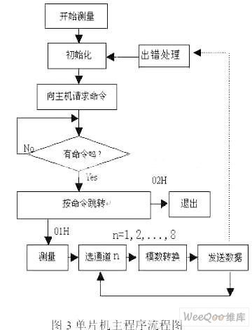

单片机程序主要包括节点初始化程序、报文发送程序、报文接收程序以及CAN总线出错处理程序等。单片机主程序流程图见图3,程序用C51语言编写。
CAN控制器对于CPU来说是以确保双方独立工作的寄存器映像外围设备出现的,微控制器和CPU之 间状态、控制和命令的交换都是通过在复位模式或工作模式下对这些寄存器的读写来完成的。初始化CAN内部寄存器时注意使得各节点的位速率必须一致,而且接、发双方必须同步。发送一帧数据采用高速DMA,它允许在最多2个周期内,在CAN控制器和主RAM之间传送一个完整的报文(最多10个字节)。CPU功能的极大增强是由于高速传送是在后台完成的。一次成功的DMA传送后DMA位被复位。DMA传送期间,CPU可以处理下一条指令,然而,不允许对数据存贮器、CANADR、CANDAT、CANCON或CANSTA的访问。置DMA位后,各个中断均被禁止,直至传送结束。复位状态期间(复位请求位为高)不能进行DMA传送。为提高通信的实时性,报文的接收采用中断接收方式,这样也可保证接收缓存器不会出现数据溢出现象。
