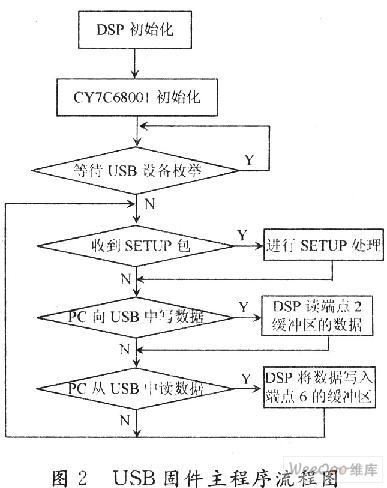

所有基于微控制器及外围电路功能设备的正常工作都离不开固件的参与,固件的作用就是辅助硬件工作。没有固件的参与和控制,硬件设备无法实现预期的功能。USB设备也不例外,必须编写固件程序来辅助硬件完成USB的通信任务。由于采用不带MCU内核的USB接口芯片,USB的应用层协议应该通过对TMS320C6416的编程来实现,USB固件的加载必须靠DSP的控制CY7C68001来完成。在CCS中用C语言完成固件程序的编写,程序流程图如图2所示。
根据程序流程图,固件设计思路如下:
(1)初始化工作。包括设置一些特殊功能寄存器的初值,以实现所需的设备属性或功能,例如:配置端口、使能端点、开中断。该设计中,使CY7C68001工作于异步FIFO模式,将4 KB的FIFO对应到两个端点(Endpoint),即Endpoint2和Endpoint6。
(2)辅助硬件完成设备的重新列举过程。包括模拟设备的断开与重新连接,对接收到的设置包进行分析判断,从而对主机的设备请求做出适当的响应,完成主机对设备的配置任务。
(3)对中断的处理。CY7C68001有6个中断源,可以分别通过中断使能对寄存器的各位进行设置。一旦中断事件发生,CY7C68001的INT引脚就被置低,并且置中断使能寄存器的相应位(即中断使能寄存器同时充当中断标志寄存器,中断使能寄存器具有读写属性)。当中断发生时,中断标志寄存器的状态字映射到FD[7:0];中断发生后。DSP对CY7C68001简单的一次读操作即可获取中断信息,识别中断源并进行相应处理。相对于中断标志寄存器的读操作,其他对CY7C68001寄存器的读操作通常要先发送一次请求,并且收到READY响应后.才可以读取数据。

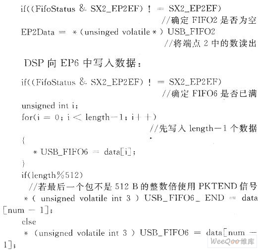

(4)数据的接收与发送。在读数据时,应首先判断CY7C68001的FIFO2是否为空,如果不为空,才将数据读进来。在写数据时,还要判断要写的数据个数是否为512 B的整倍数,如果不是,则使用PKTEND信号来标识数据包的结束。EP2和EP6分别对应存放USB需要上传与接收的数据。其中,EP2为OUT型,负责从主机接收数据;EP6为IN型,负责向主机发送数据。EP2和EP6均采用批量(BULK)传输方式,这种传输方式具有数据可靠,传输速率高等特点,特别适合大批量数据传输。部分关键代码如下:
DSP读端点2中的数据:

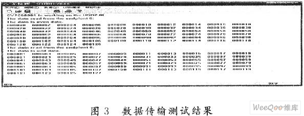

USB主机应用程序是计算机中完成特定功能的程序,其关键是实现从USB外设读取或发送特定数量的数据、USB标准设备请求和特定的命令等。另外,可以、对数据做进一步的处理,如:存储、显示、快速傅里叶变换等。主机应用程序的编写使用VC编译环境中的API函数实现。应用程序的编程方法与串口编程类似。首先必须查找设备,调用Win32函数CreateFilea()打开设备的句柄;然后调用Win32函数DeviceloControl()就可以进行数据读写和控制操作;最后关闭设备句柄。在VC++6.0中用C++编写简单的上位机测试程序,得到测试结果如图3所示。
