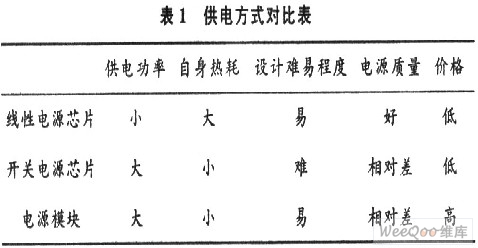

当前,DSP、FPGA等芯片的供电方式主要有3种:采用线性电源芯片,采用开关电源芯片,采用电源模块。这3种方式的一个总体对比如表1所示。
线性电源的基本原理是根据负载电阻的变化情况来调节自身的内阻,从而保证输出端的电压在要求的范围之内。由于采用线性调节原理,瞬态特性好,本质上没有输出纹波。但随着输入输出电压差的增大或是输出电流增加,芯片发热会成比例增加,因此线性电源要求有较好的散热处理控制。线性电源的输入电流接近于输出电流,它的效率(输出功率/输入功率)接近于输出/输入电压比。因此,压差是一个非常重要的性能,因为更低的压差意味着更高的效率。LDO线性电源的低压差特性有利于改善电路的总体效率。线性电源对电流输入较小的应用系统提供了一种体积小、廉价的设计方案。
开关电源利用磁场储能,无论升压、降压或是两者同时进行,都可以实现相当高的变换效率。由于变换效率高,因此发热很小,散热处理得以简化。又由于是开关稳压器电源,与LDO线性电源相比,DC/DC调整器输出纹波电压较大、瞬时恢复时间较慢、容易产生电磁干扰(EMI)。要取得低纹波、低EMI、低噪声的电源,关键在于电路设计,尤其是输入/输出电容、输出电感的选择和布局。因此在三种电源设计方案中,开关电源的设计要较另两种电源设计方案复杂。但由于开关电源设计灵活,耗热小,成本也较低,在系统电源模块设计中,仍不失一种较好的选择。
电源模块原理上讲是个开关稳压器,效率非常高。相对于普通开关稳压器,它的集成度更高,外围只需要一个输入电容和一个输出电容即能工作,设计简便,适合D要求开发周期非常短的应用。

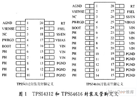

TPS54616和TPS54312功能管脚定义类似,其引脚封装分别如图1所示。
以TPS54616为例,简述各引脚功能,TPS54312对应命名相同的引脚功能相似。AGND:模拟地;BOOT:启动输入,应和PH脚间连接一个0.02~O.1μF的电容;NC:不连;PGND:电源地,使用时与AGND单点连接;PH:电压输出端;WRGD:当VSENSE>90%参考电压时,输出为高阻,否则输出为低电平,利用这点,可用于I/O口电压和内核电压的控制,设计出符合要求的上电次序;RT:频率设置电阻输入,选择不同的阻值连接,可设置不同的电源开关频率;SS/ENA:慢启动或输入输出使能控制;FSEL:频率选择;VBIAS:内部偏压调节,与AGND间应连接一个0.1~1μF的陶瓷电容;VIN:外部电压输入;SENSE:误差放大反馈输入,可直接连到输出电压端。

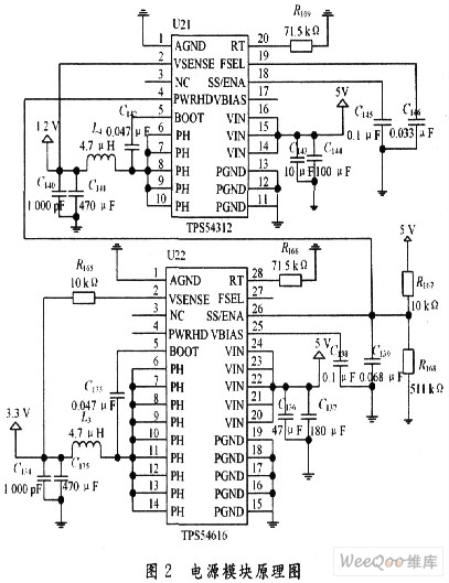

Protel中搭建原理图,如图2所示。
设计主要考虑了输入滤波、反馈回路、频率操作、输出滤波、延时启动等问题。
3.1 输入输出滤波
两电源芯片输入电压均为5 V,为有效虑除输入电源中的高频分量,输入端均接一个10μF的旁路电容。同时,为减少输入纹波电压,各接入一个100μF和180μF的滤波电容。经过这样的组合滤波,可以得到一较为干净的输入电源。在输出端,为了得到质量较好的输出波形,输出滤波网络由一个4.7μH电感及一个470μF和1 000 pF的电容组成。
3.2 反馈回路
TPS54312上为直接反馈,经过滤波输出后的电压直接连接到VSENSE上,TPS54616加上一个反馈电阻,作用其实是相同的,都是直接反馈。
3.3 开关频率设计
如果让RT脚空接,FSEL接地或接在VIN上,则开关频率为350 kHz或550 kHz。如果采用外接电阻进行开关频率选择,有计算阻值的公式为:R=500 kHz/选择的开关频率×100 kΩ。设计中选用开关频率700 MHz,计算得应接电阻阻值为71.5 kΩ。
3.4 延时启动
两芯片均有慢启动和输出输入使能控制功能。通过在脚SS/EN上连接不同容值的电容,可以获得不同的慢启动时间。尽管有专门的计算公式可以进行计算,但这里设计可以利用TI为专门电源设计推出的软件swift desig-ner,可以为设计提供很大的方便。swift designer提供一系列的电源芯片支持设计,包括对TPS54312和TPS54616的支持。
在swift designer中设置参数,然后按“GO”,软件即能自动按照要求的参数选择电源芯片和搭建好外围电路。设参数为:输出电压1.2V,输出电流3A,输入最小电压4.8V,最大5.2V,慢启动时间3 ms,开关频率700 kHz。软件可以自动生成电路图,软件自动选择的电源芯片是TPS54312,同时外围电路已经连接好。
同样修改参数,输出电压3.3V,输出电流6A,输入最小电压4.8V,最大5.2V,慢启动时间6 ms,开关频率700 kHz。同样,这时软件自动生成5V转3.3V的电路图(略)。
在swift designer软件的帮助下,使设计变得灵活和简便。要获得正确的上电次序,设计中还应做一些调整。将TPS5431 2的PWRGD脚接至TPS54616的SS/ENA脚,如图2中原理图所示,同时接成上拉状态。这样,只有当TPS54312输出电压大于1.2 V*90%时,脚PWRGD输出为低,从而使能TPS54616,产生3.3 V的电压输出,从而获得正确的上电次序要求。在TPS54312输出电压没有达到要求时,TPS54616被上拉,不能产生3.3 V输出。这样通过慢启动时间的设置和对使能端引脚的控制两重保险.可以完全确保正确的上电延时和上电次序。同时,我们可以根据不同芯片对上电延时和上电的次序进行灵活调整,满足上电要求。

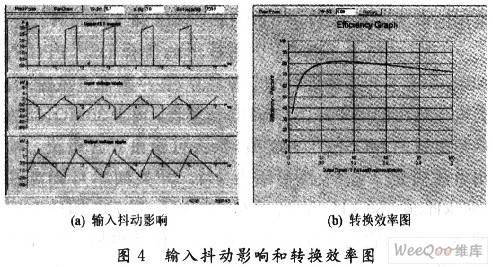

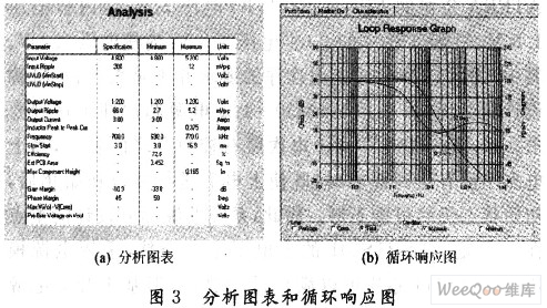

swift designer软件还提供了初步的仿真分析,能直观地给出分析表,循环响应图,输入电压抖动的影响图,效率图和PCB布线图。下面是一系列相关仿真分析。
从仿真可以看出,设计所采用的电源转换具有较高的转换效率,同时由于输入抖动而带来的影响也在系统可接受范围之内,加上外围电容滤波后,输出电压纹波效果还会有所改进。由于软件没有对上电次序的先后给出直观仿真,但通过对两电源芯片慢启动时间的设置先后和使能端的控制,系统上电次序得到了较好保证。
