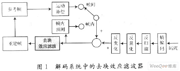

在基于块的视频编码方法中,各个块的编解码是互相独立的,由于预测、补偿、变化、量化等引起块与块之间的边界处会产生不连续,因此新版H.264/AVC标准采用了环路内去块滤波器来解决每个16×16宏块重建后的边界扭曲问题。去块效应滤波有两种方法:后处理去块效应滤波;环路内去块效应滤波。H.264/AVC采用环路内去块效应滤波(见图1),即滤波后的帧作为后面预测的参考帧。与之前的H.263或MPEG的滤波器相比较,新版H.264标准采用的滤波器基于更小的4×4的基本宏块,基本宏块的边界根据片级/宏块级的特性与根据像素穿过滤波边界的渐变度,对需要滤波的宏块边界进行有条件的滤波。重建帧的每个像素都需要从外部存储器中重调出来以进行滤波处理或作为相邻像素来判断当前像素是否需要进行滤波。显然,这些操作需要消耗巨大的存储器带宽,对像素值进行修改。

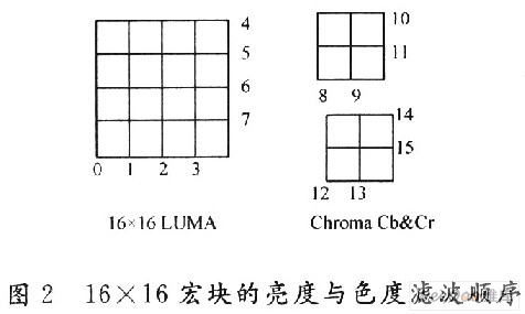

H.264/AvC标准基于4×4宏块作为滤波的基本宏块,它有5种滤波强度,分别是Bs=0,1,2,3,4。滤波方式分为强滤波、标准滤波和直通3种方式,其中强滤波影响边界两边的共6个像素,标准滤波影响边界两边的共4个像素,直通方式不修改边界两侧的像素。H.264/AVC标准规定先对垂直边界进行滤波,然后再对水平边界进行滤波,只有对垂直与水平边界全部滤波完成后,才可以对下一个宏块进行滤波。同一个宏块中,先对亮度部分进行滤波,再对色度部分进行滤波;色度部分滤波时,先对C6部分进行滤波,再对Cr部分进行滤波,对整个16×16宏块的滤波顺序如图2所示。

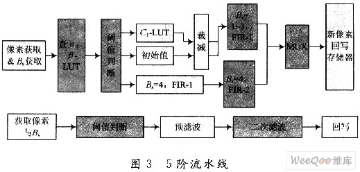

基于上述分析,这里提出了5阶流水线以提高吞吐量,见图3。由于整个任务被分配到不同的阶段实现,降低滤波的平均时间。
4 阶流水线每个阶段的任务

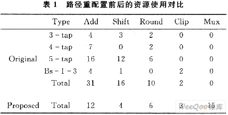

阶流水线每个阶段的任务为:获取像素与滤波强度;阈值判断;预滤波;二次滤波;回写。操作类型转换与可重新配置路径设计:首先进行操作类型的变换,使用加法与移位操作硬件替换了原来所有的乘法与除法硬件。当Bs=4时,滤波被3,4,5抽头的滤波器执行,尽管应用不同抽头数目的滤波器,仍考虑硬件复用以及输入数据路径重新配置。由于设计中的表达式采用两输入加法,因而可以公用加法的中间结果。此外,通过重新配置在不同滤波抽头系数时的加法器的输入,达到共享资源的目的。同理,当Bs=1,2,3时,通过输入路径的重新配置,同样达到共享加法与减法器,达到共享资源的目的,资源使用前后对比见表1。

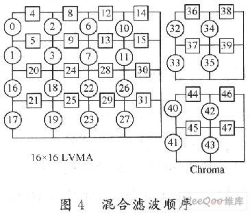

传统的设计按照H.264/AVC标准使用了基本的顺序滤波,没有考虑到相邻滤波边界的数据重用与数据相互依赖性以及存储器的读与写访问延时,因此这里提出了新颖的滤波方法。新颖的滤波顺序仍然遵守先左后右,先上后下的原则,但是考虑了相邻边界的数据依赖性与重用性,解决了数据冒险与结构冒险问题,避免了流水线的延迟。滤波包括亮度部分与色度部分,共48条边界,滤波顺序按照如图4所示的从小到大的数字进行。

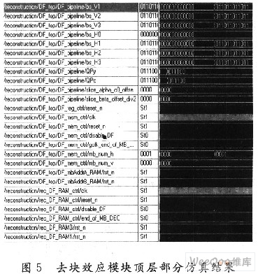

去块效应模块被分配在整个解码模块的最后一步实现,而其它的重建步骤、像帧内滤波模块、帧间滤波模块均以4×4宏块为基本单位来进行流水线处理,但是由于去块效应滤波模块中不同边界之间的数据依赖关系,因而它是以整个16×16宏块为基本单位进行滤波的。此外,只有整个16×16宏块的像素重建完毕之后.才可以进行该宏块的滤波,因而使用了2个SRAM,一个为像素重建提供像素;另一个为像素滤波提供像素,当一个宏块被处理完毕,两个SRAM交换角色,这样避免在两个SRAM之间传递数据导致的时间与功耗开销。使用仿真工具对整个去块效应顶层模块DF_top进行了仿真,仿真部分结果如图5所示。
