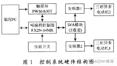

交流变频调速系统的硬件结构如图1所示。
控制系统硬件结构主要包括:可编程控制模块、控制指令输入模块、D/A转换模块、变频器调节模块。

2.2 模块通信
PC机通过专用电缆与PLC模块和触摸屏模块进行通信连接,编制调试程序完毕可以直接下载到触摸屏和PLC各自程序存储器。PLC模块与触摸屏之间由专用电缆连接,触摸屏按键指令可以由通信电缆加载到控制程序以执行相应的操作。另外,外部按钮指令直接加载在PLC输入端以实现相应的指令操作。PLC与D/A模块由扩展电缆连接,将PLC输出数字量转换成对应的两路电压信号加载到变频器输入端子以实现调速控制。

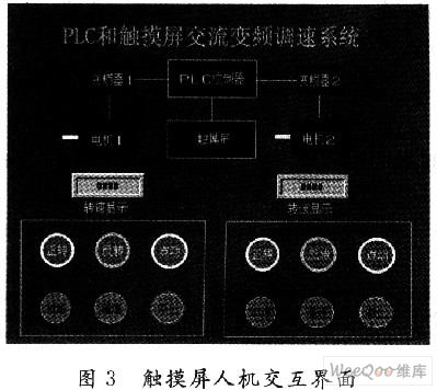

Hitech ADP编程软件对编程PC机要求不高,利用触摸屏自带RS 232串口或者USB接口通信,将设计完成后的人机交互界面下载到触摸屏。对于两台电动机分别设计了正转、反转、点动、加速、减速、停止以及速度显示控键,可由相应的控键实现对电机运转状态的控制和监控。触摸屏上电后自动进入所设计的画面,操作人员可以根据需要直接通过人机交互的方式,对下位机PLC进行控制。人机界面如图3所示。
