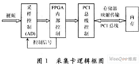

该设计采用PCI9054+FPGA实现高速数据传输接口。PCI9054能实现复杂的PCI总线规范2.2版,支持重要产品数据(VPD)配置,支持双地址周期,可编程中断生成,可编程突发管理,存储器映射传输,具有可选的串行E2PROM接口,并支持Compact PCI和热交换功能,性能卓越,使用方便。FPGA用来配合PCI9054的Local总线控制信号,实现Local总线端的数据传送。E2PROM接口直接连接一个E2PROM来初始化配置PCI9054。整个板卡的逻辑结构框图如图1所示。

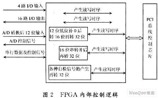

采样控制电路主要完成视频信号和动目标信号采样,并对采样值进行处理。设计的FPGA采用Altera公司的FLEX系列中的EPF1OK20芯片,并采用该公司与之配套的配置设备EPC2芯片来完成采样后的数据处理。在FPGA内部,根据由网络传过来高低、方位及自定义的差分信号传送时钟、串行帧同步、串行数据、模式字,对采样数据进行相关处理和小目标的放大。当信号小于一定值,则认为没有信号;信号值落在某一区间,为了观察方便要将其放大。FPGA同时完成各种自检信号的产生、A/D的控制信号、以及各种读写时序。Local总线与外部的I/O部分,用锁存器(如74F574)接口数据通路,用双向通路(如74LS245)接口控制信号线。具体框图如图2所示。
