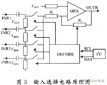

在音频系统中往往有许多独立的音源必须通过音响处理,如在汽车音响系统中,来至收音机、CD、MP3、TV等的不同声音都需要通过音响处理音效,这就要求高性能的音频处理器能够在不同音源之间完成切换。该设计音频处理器采用I2C总线传输的数据控制指令,完成不同音源之间的切换;主要原理图如图3所示。微处理(MCU)通过I2C总线向音频处理芯片发送控制数据。音频处理器芯片接收I2C总线传输的数据,通过译码电路控制选择的音源通道开关的开与关,实现输入通道选择的功能。同时根据控制字调节电阻大小决定放大器的放大倍数决定音频信号的幅度大小。

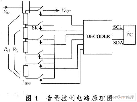

在音频处理器中,音量的调节是最基本的功能。实现I2C总线控制的数字式音量调节的主要原理如图4所示。
当控制字译码后打开开关SK,此时的取样电阻值为RX,总衰减电阻为Rall,则输出信号与输入信号的电压关系为AV=Vout/VIN=RX/Rall;微处理器通过发送不同的控制值控制不同的开关导通实现不同的电压增益,实现最终的音量调节的目的。

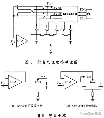

低音部分的频率处理电路主要原理如图5所示,主要通过有源运算放大器外接二阶R,C带通滤波器来实现。当需要对低音信号进行衰减时,打开图5所示AV0的开关对,此时的等效电路如图6(b)所示,交换了滤波器的输入/输出。

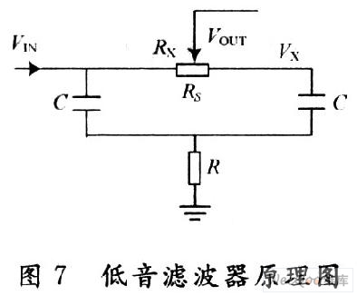

无源滤波器由内部的电阻阵列、外接电容电阻组成,电路原理图如图7所示。

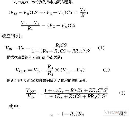

根据式(3)的滤波器传输函数可知,通过外接电阻电容值的选取可实现低音峰值频率的设定;内部的分压电阻在I2C总线控制译码的作用下,选择不同的分压比例实现不同的电压增益;最上端的开关对通过调节交换滤波器的输入/输出,实现对输入的音频信号增强和衰减。

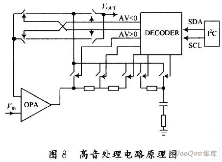

高音部分的频率处理电路主要原理如图8所示,主要通过内部有源运算放大器、交叉开关对、增益控制电阻、外接串连R,C实现高音部分音频信号的频率响应。采用低音控制电路的分析方法可见,上述的开关对实现了高音信号的衰减和增强的目的。

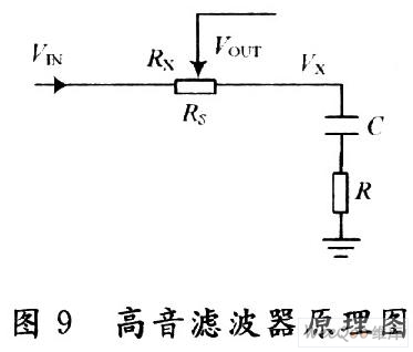

高音处理的滤波器由内部电阻阵列、外接电阻、外接电容组成,电路原理图如图9所示。
由阻抗分压特性可知滤波器的传输函数:
式中:
由传输函数(4)可知:外接的串连分立电阻电容可实现高音峰值频率的设定;内部分压电阻在I2C总线控制译码的作用下控制不同的开关导通,实现不同的分压比例决定信号的增益大小;最上端的交叉开关对通过改变滤波器的输入和输出,调节整个电路模块对音频信号的增强还是衰减。

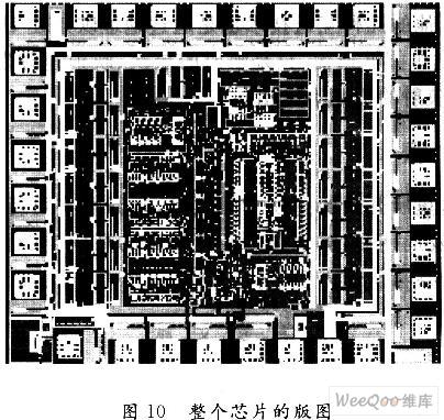

这里设计的音频处理器芯片采用CMOS工艺实现了低功耗、高性能、低失真度等特点,采用CANDENCE的版图绘制工具完成了版图设计,整个版图如图10所示。在版图设计中要考虑左右声道的音频信号间的隔离减少声道之间的串绕影响;同时注意音频信号线同I2C控制线之间的隔离,避免在不同的控制模式下产生噪声干扰;最后在优化性能的同时尽量优化版图面积减少芯片的成本。

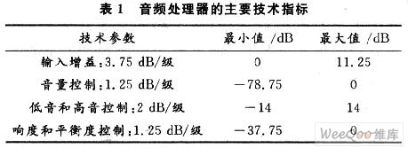

(1)增益控制的测量;通过微处理器向电路发送不同的I2C控制命令,在音频输入端加频率为1 kHz、峰峰值为100 mV的正弦信号,在不同的控制制下测试输出节点的信号波形峰峰值,利用峰峰值计算各级的增益,得到表1的测试结果。

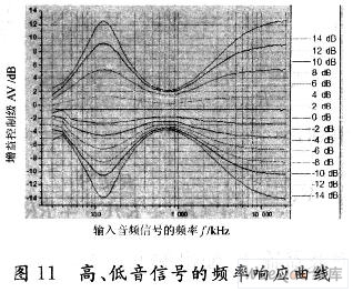

(2)高低音频率响应的测试;通过微处理发送命令使得音频电路处于高低音控制模式,通过改变输入信号的频率,峰峰值设定为100 mV的正弦信号,在不同增益控制级别下测试不同频率信号下的输出信号峰峰值,进而计算该频率和增益级别下的增益。利用测试得到的数据绘制频率响应曲线如图11所示。
