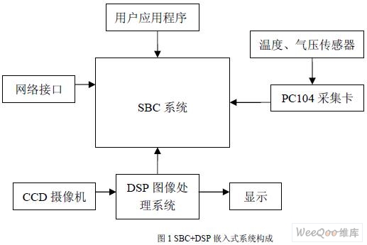

在星图的识别系统中需要进行大量的星图数据的处理工作,并且需要存储星表数据,利 用一般的嵌入式系统很难满足其数据量和实时性的要求,为此提出一种带数据处理模块的嵌 入式系统,这样不仅可以大大增强其数据处理能力,而且可以节省大量的系统资源,用于完 成其他的控制工作。SBC+DSP 嵌入式系统主要由单板电脑(SBC)和一些功能模块组成,用 户在系统提供的交互界面来完成对整个控制系统管理、控制工作。整个系统的构成如图1 所示:

1)整个系统采用了分布式的控制原理,将各个功能模块单独“隔离”,使每个模块都能够单独工作,但同时又能够完成集中获取数据、集中管理和集中控制的目的。这种控制方式大大改善系统的可靠性。
2)从图1 可以看出,DSP 子系统可以作为一个独立的高速数据处理系统,这个高速数据处理系统本身具有数据处理、可编程开发的特点。DSP 系统主要是完成图像数据的采集,并进行滤波、信息提取和识别等算法处理,然后将获取的有用数据通过相应的接口传递给主系统。这种系统结构模式充分利用DSP 系统强大的数据处理功能和SBC 嵌入式操作系统的管理、操作以及远程通信功能。
3)其将通用操作系统与实时操作系统的特点相结合,嵌入式计算机系统与专用信号处理器相结合。软硬件相辅相成集中统一地完成设备控制与信号处理,使整个系统的性能与可靠性得到进一步提高。

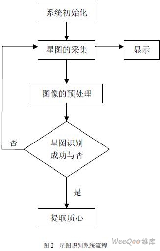

进行星图识别的整个系统的流程如图2 所示:

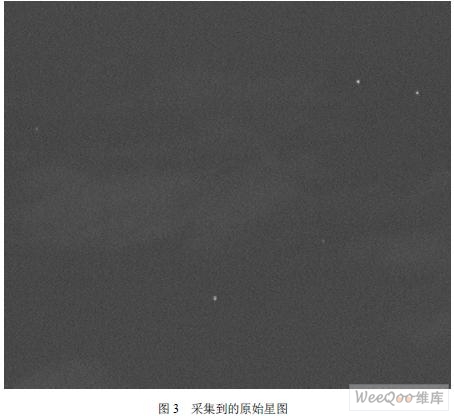

其中嵌入式系统的 DSP 子模块来完成星图的采集并对星图作预处理工作,包括去除噪声,图像的分割,用于后面的星图识别工作。处理前后的结果分别如图2,图3;
比较处理前后的两幅图可以看出,图像的信噪比明显得到了提高。试验证明图像数据的采集率高达25 帧/s,而完成上述处理过程的时间
