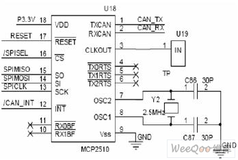

(a) MCP2510接口电路图
(b) PCA82C250 接口电路
图 2 CAN 总线的接口电路
图2是CAN总线的接口电路原理图, MCP2510通过SPI接口的四个管脚SPIMISO、 SPIMOSI 、SPICLK 、SPI_SEL 分别与CPU 的 PB[28]、PB[29]、PB[30]、PD[7]管脚相连, 即实现了MCP2510与CPU双方SPI接口的互 连。SPI接口间的通信协议也是可以采用软 件算法的方式来实现的;CAN控制器MCP2510 与CAN 收发器PCA82C250 通过CAN_TX 和 CAN_RX管脚进行相连,这里的PCA82C250作 为MCP2510与物理总线的接口。为了提高系 统的抗干扰能力,在MCP2510和PCA82C250之 间加了双通道数字隔离器ADuM1201 , ADuM1201有诸多优于光电隔离器件性能的 地方,可以很好的满足CAN总线上电气隔离 的要求。
