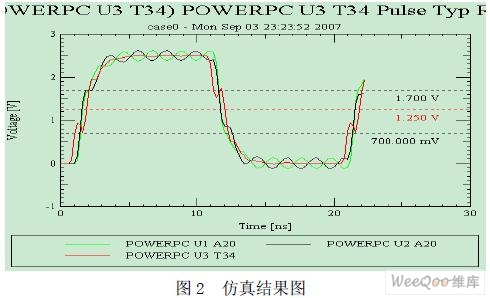

星形拓扑一般在时钟网络或对信号同步要求高的网络中应用,其共同点就是要求各接收器在同一时刻收到驱动端发来的信号,星形拓扑的布线难度比菊花链拓扑的要大,占用空间也大。实际的星形拓扑会存在端接传输线分支,驱动器与公共节点间存在传输线分支,这些都会劣化信号,所以在设计星形拓扑一般需要仿真,以保证信号的完整性。
PowerPC1&2(U1、U2)和host bridge(U3)采用星形拓扑结构,其后仿真图形如图2 所示,基本满足信号完整性。时钟电路采用星形拓扑结构,一个晶振作为host bridge的输入基准时钟,其余时钟都由host bridge 来提供。另外 PLL 要选择合适的参数配置,使得芯片和电路稳定运行。
