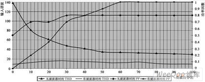

图2 UPS的典型输入特性
为了提高效率和性价比,传统UPS一般采用6脉波晶闸管整流,这会产生很大的输入谐波电流并降低输入功率因数,这在许多场合是不可接受的,并且与一些发电机不兼容。要使谐波THDi低于5%~10%以及功率因数高于0.99,就需要很大的输入电感和谐波滤波器。采用这些元件将增加成本、重量和尺寸。另外,它们不能在较宽的负载范围内降低谐波和提高功率因数,它们通常在60%以上负载率时才有效,如图2所示。在负载率低于40%时,输入功率因数将变为超前,使得与发电机不兼容。输入功率因数还随市电电压变化,参数表只是标称值。
为了提高输入指标,还可以采用12脉波整流器和输入滤波器。但这些将增加尺寸、重量和成本,并降低整体效率。在满载时输入指标可以达到THD0.95,但在半载或更低负载时输入指标将严重恶化。各种UPS在不同负载时的输入谐波含量如表1所示。

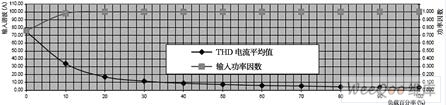

图4 无变压器UPS的典型输入特性

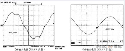

图5 无变压器UPS典型输入和输出波形
无变压器设计的IGBT整流器在10%~100%的负载范围内保持了高功率因数和低输入谐波,如图4所示。它与发电机高度兼容,从而避免了发电机选择的超容量要求。IGBT整流器的优秀输入特性在整个输入电压工作范围内都保持不变,如图5所示。

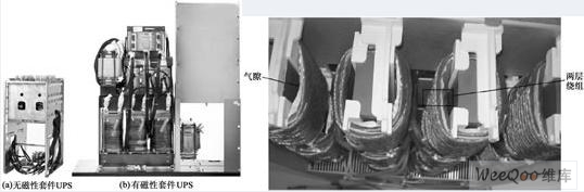

无变压器UPS可以取消的元件,如图7所示,称为传统UPS的“磁性套件”。它包括输出变压器、输入电感、DC母线电抗器、输出滤波器电感和输入谐波滤波器电感。它们不但十分沉重,而且体积巨大,和旁边的无变压器UPS的部件相比差别十分明显。
无变压器UPS中的电感焊接在印刷电路板(PCB)上或者安装在铝质U形支架上,其体积、重量和成本都比原来小得多,使用铁氧体磁芯以及双层的线包绕组即可满足要求,散热也方便,如图8所示。
