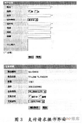

如图3所示,商户首先可以先在用户信息项目中详细填写自己的资料,全部完成之后点击确定,接着在订单管理项目中填写相应的交易信息,整理检查之后没有错误就可以点确认购买,完成交易了。

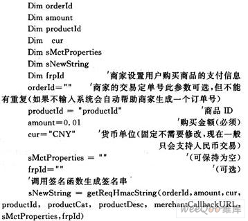

下面一段程序是支付请求文件,通过该文件发起支付请求,商家可以在该文件中写入自己的订单信息等,然后把请求提交给系统。
