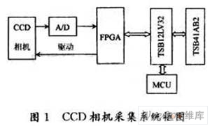

根据硬件的特点,设计了基于T1芯片组和FPGA的CCD相机采集系统。系统结构如图1所示。
FPGA选用Altera公司的Cyclone系列器件EP1C6T144C8,可以为CCD相机提供工作所需的驱动时序,同时接收经过A/D转换的CCD输出图像数据。

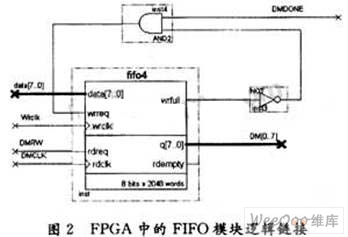

这里主要介绍1394接口的数据采集,FPGA内部的CCD驱动逻辑暂时不介绍。本设计用于大量的数据的传输,因此使用TSB12LV32的DM端口来输入和输出数据。FPGA与TSB12LV32的DM端口的逻辑电路如图2所示。
FPGA内部采用异步FIFO解决CCD输出数据频率和TSB12LV32采集频率不匹配的问题,写时钟由CCD输出位同步信号提供,写请求信号由FIFO的满状态共同控制;读时钟由TSB12LV32的DMCLK提供,读请求信号由DMRW。当TSB12LV32开始传输数据时,在FIFO的满状态和TSB12LV32的DMDONE引脚控制下,由CCD输出位同步信号将数据写入FIFO;在DMWR的控制下,由DMCLK将FIFO中的数据由DM0~DM7引脚读入TSB12LV32,连接如图2所示。

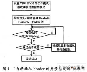

异步发送“自动插入header的异步包发送”为例,介绍如何进行异步发送操作,其流程图如图4所示。

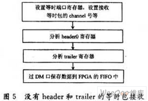

等时接收的工作流程图图5所示。
