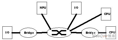

PCI Express的拓扑结构包括一个主桥和若干终点(End Point)(对应若干输入输出设备),见图1。多点对点联结技术将新的特性-开关技术-引入了输入输出总线拓扑结构。开关技术替代了原来的多点复用(multi-drop)总线技术,在不同的终点间它提供对等联结的方式,将各个终点的数据分开传输,最后汇总到主桥内。

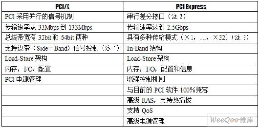

表二是将PCI Express与PCI/X进行的对比。
注1. 并行总线通常包含地址/数据信号和一些边带信号。边带信号用来表示总线上数据的方向和事务处理的类型,还能用于表示中断或总线主控请求。

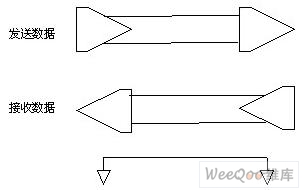

注2. 一个典型的PCI Express连接使用两个LVDS(低电压差分信号)对,一对用于发送,一对用于接收。在这个结构中没有边带信号,见图3。
图3 典型的PCI Express连接

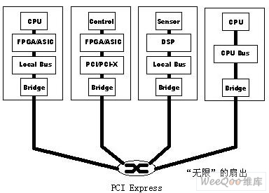

图4 PCI Express在嵌入式控制系统的应用
注3. PCI Express信道能*以增加总带宽,可用的带宽直接与通道的数目成比例。其有效组合为×1,×2,×4,×8,×12,×16,×32,通道数加倍带宽也加倍。如一个10Gbps的以太网控制器可以使用4条PCI Express来与控制器的带宽相匹配。
由于PCI Express的突出特性,决定了它可以用于很多领域,诸如服务器、成像系统、存储系统、通信系统、工业控制等,影响比较大的可能还是嵌入式系统,图4给出了其应用于嵌入式系统的应用拓扑结构。可以看出,在这种拓扑结构中本地端设备通过PCI Express桥连接在一起,不再是通过PCI桥连接。依赖开关技术,本地端设备就可以“无限”的扇出,且传输速率不会下降,而传统的依靠PCI桥连接的设备由于多点复用总线技术的限制,每一路本地端设备的传输速率会下降。在嵌入式应用方面,另外一个比较让人关注的应该是Express Card,这种具有USB2.0接口的小型卡,其硬件成本低,功能性好,将会取代笨重的PC卡和发挥Compact Flash的优点。但是这种卡进入嵌入式市场的速度不会很快,因为PCI Express将涉及硬件支持形式和特点的重大改变,对现有板卡的板形标准仍待制定[4]。
