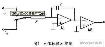

1 双积分式ADC基本原理
双积分式ADC的基本电路如图1所示,运放A 1、R、C用来组成积分器,运放A2作为比较器。电路先对未知的模拟输入电压U1进行固定时间T1的积分,然后转为对标准电压U0进行反向积分,直到积分输出返回起始值,反向积分时间为T0。如图2所示,输入电压U1越大,则反向积分时间越长。整个采样期间,积分电容C上的充电电荷等于放电电荷,因而有
由于U0及T1均为常数,因而反向积分时间T0与输入模拟电压U1成正比,此期问单片机的内部计数器计数值与信号电压的大小成正比,此计数值就是U1所对应的数字量。

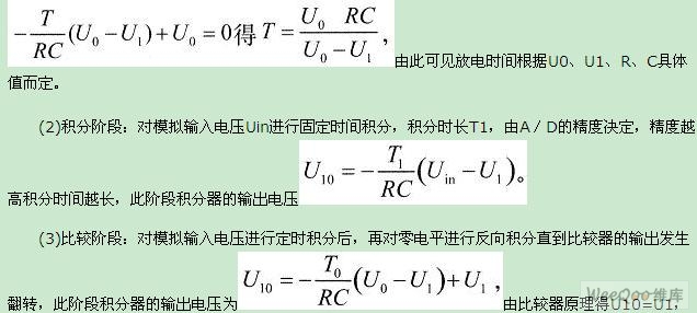

为了给积分电路提供积分零点,在系统上电阶段,积分电路先接通GND,待比较器输出为低电平时,再对积分电路进行一段时间的放电,以使得积分电容零电荷。因此双积分电路的工作过程分为三个阶段:

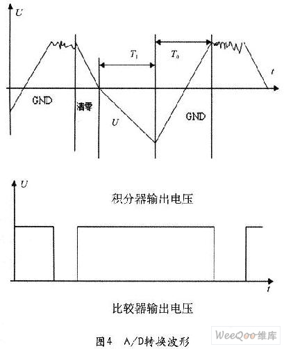

(1)清零阶段:当比较器输出低电平时,积分电容上*了大量电荷,必须对其放电为后续的A/D转换提供精确的零起始点。即对U0进行定值积分,由
其中T1、U0、R、C、U1均为常数,即对零电平的积分时间T0与模拟输入电压U成正比,T0即为所求值。具体转换波形如图4所示。

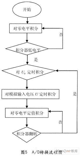

3)软件设计
单片机内部定时器T0分别控制对基准电压和模拟电压的定时积分,计数器T1用来记录反向积分时间,P1.0、P1.1、P1.2控制多路选择开关的通道,且单片机以查询方式检测比较器的输出电平。以上分析可知该系统A/D转换流程图如图5所示。
3 电路特点分析
由上述分析可知,模拟电压U大于基准电压U1时,在对模拟电压U定时积分后对零电平进行定值积分,波形图如图4所示。而当模拟电压U小于基准电压U1时,在对模拟电压U定时积分后应对U0进行定值积分,只需在软件设计上加以区别或提供负值的基准电压即可。本电路充分利用了单片机成本低廉、可靠性高的优势,主要元件仅仅为一个单片机89C5 1、一个多通道模拟开关CD4051、一个四运放LM324,因而结构简单,性价比高。实际应用表明,此双积分型A/D转换器的特点是工作性能稳定并且抗干扰能力比较强,但从原理分析可知,该电路存在固有的延迟,因此不适合采集连续快速变化的信号。
