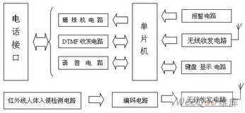

本系统主要包括电话自动摘机和挂机电路,DTMF信号收发电路,语音提示电路,报警电路,键盘显示电路,人体信号检测电路,编码电路,无线发射电路,以及作为主核心的单片机控制电路,系统结构框图如图1所示。我们设定报警部分为本系统主体工作部分,即实时监控房内安全情况,在软件上表现为主循环,当有振铃信号或设定信号时才中断去执行相应操作。在此我们需要对人体的红外辐射敏感并且抗干扰(如小动物等)的传感器,为此我们选用被动式热释电红外探测器,并在它的辐射照面覆盖特殊的菲尼尔滤光片,使环境的干扰受到明显的控制作用。设定部分的功能是存储报警时需要拨打的号码,并设定主人身份验证密码。为了系统的简洁采用液晶屏显示。
图1 系统结构框图
当红外线人体检测电路检测到有人体入侵时,编码电路将该检测探头的地址编码,并且经过无线发射电路将检测到有人体入侵的探头的地址发送给无线接收电路,经CPU译码后,LED显示报警地址,同时发出声光报警或者向主任拨打预先设定的电话进行报警。

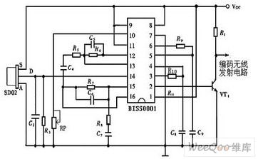

信号检测电路
信号检测电路主要由热释电红外检测探头SD02和BISS0001信号处理电路组成。
信号检测电路如图2所示。配以滤波镜片和阻抗匹配用场效应管组成的热释电红外传感器,以非接触方式检测出来自人体的红外辐射并将其转换成电信号,经BISS0001中的运放N1的前置放大、运算放大器N2的第二级放大,将直流电位抬高为内置电压Um后送到由比较器N4、N5组成的双向鉴幅器,检出有效触发信号Us。由于内置电压UH≈0.7UDD、UL≈0.3UDD,当UDD=5V时,可有效地抑制±1V的噪声干扰。N3作为条件比较器,当输入电压Uc小于内置电压UR(≈0.2UDD)时,N3输出为低电平封住了Us向下级递送。而当Uc>UR时,N3输出为高电平,打开与门N7,此时若有触发信号Us的上跳变前沿到来,则可启动延时定时器,同时Uo输出为高电平。比较器的域值选取很重要,域值太低易误报,太高则灵敏度低。
图2 信号检测电路
在定时周期Tx内,BISS0001的输出端2为高电位,则晶体管VT1饱和导通,其集电极为低电位,将这一信号送到由单片机及无线发射电路组成的编码及无线发射电路,接到编码用的单片机的 P0.0口,单片机将该探头编码后通过无线发射;在Tx结束时,BISS0001进入封锁周期Ti,其输出端变为低电平,晶体管截止,其集电极为高电平。BISS0001的1脚(A端)与电源相连,使信号检测电路处于重复触发。Tx定时间隔可由BISS0001的3脚和4脚上所接的电阻电容来确定。信号检测探头仰角可在120°范围内调节,并通过改变仰角来进行实际探测距离的调节,我们可通过实际测试来调整,也可以调整信号检测电路中的可调电阻RP来调整探头的检测距离,本设计电路可探测距离为30m。

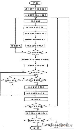

在实际使用中,主要需要识别拨号音、忙音和回铃音。分析这3种信号的特性可以看出,在一定的计数时间内,其脉冲个数是不一样的。在本设计中采用2s计数判断拨号音,采用2.8s(即4个忙音周期)判断是否为忙音。随后采用ls为一个计数单元,采用计五次后的累加脉冲数来判断对方是否接听电话。若有,则放相应的报警提示语音;否则再计ls,然后计算最后5s内的脉冲数,再次判断对方是否摘机。如此反复。直到超过等待时间仍没有人接听电话就挂机。由于干扰和一些其他因素的存在,难免会有误判的现象而导致漏报警情。因此采取在所有预先设定的电话至少有一个拨通就只拨一遍。如果全部投拨通或者没人接听则把所有预存电话重拨一遍,这样漏报报警的概率就非常低以致可忽略不计。
2 软件流程图及拨号程序
自动拨号程序的流程图如图4所示。
