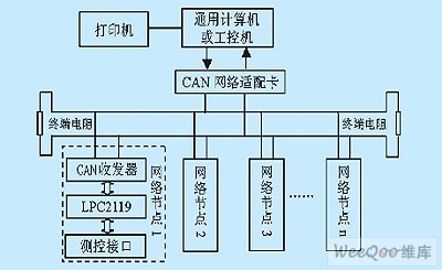

整个can网络由上位机(上位机也是网络节点)和各网络节点组成(见图1)。上位机采用工控机或通用计算机,它不仅可以使用普通pc机的丰富软件,而且采用了许多保护措施,保证了安全可靠的运行,工控机特别适合于工业控制环境恶劣条件下的使用。上位机通过can总线适配卡与各网络节点进行信息交换,负责对整个系统进行监控和给下位机发送各种操作控制命令和设定参数。
图1 can总线网络系统结构
网络节点由传感器接口、下位机、can控制器和can收发器组成,通过can收发器与总线相连,接收上位机的设置和命令。传感器接口把采集到的现场信号经过网络节点处理后,由can收发器经由can总线与上位机进行数据交换,上位机对传感器检测到的现场信号做进一步分析、处理或存储,完成系统的在线检测,计算机分析与控制。本设计can总线传输介质采用双绞线。

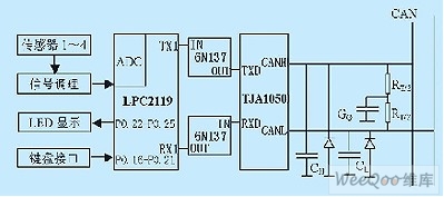

本文给出以ARM7tdmi内核philips公司的lpc2119芯片作为核心构成的智能节点电路设计。该智能节点的电路原理图如图2所示。该智能节点的设计在保证系统可靠工作和降低成本的条件下,具有通用性、实时性和可扩展性等特点,下面分别对电路的各部分做进一步的说明。
图2 can总线智能网络点

3.3 CAN总线接口
根据图2所示,can接口部分包括lpc2119(内置can控制器)、光电耦合器和总线收发器。can总线遵循iso的标准模型,分为数据链路层和物理层。在工程上通常由can控制器和收发器来实现。收发器选择philips公司的tja1050高速收发器,它符合iso11898标准。can控制器主要完成can的通讯协议,实现报文的装配和拆分、接收信息的过滤和校验等。收发器tja1050则是实现can控制器和通讯线路的物理连接,提高can总线的驱动能力和可靠性。
为了进一步提高系统的抗干扰能力,lpc2119引脚tx1、rx1与收发器tja1050并不是直接相连的,而是通过高速光耦6n137后与tja1050相连。电路中可采用隔离型DC/DC模块向收发器电路供电。dc/dc模块采用金升阳的b0505s-1w定电压输入隔离非稳压单输出型dc/dc模块,隔离电压≥1000vdc。这样就可以很好地实现总线上各接点的电气隔离,这部分电路虽增加了复杂性,但却保证了稳定性和安全性。
tja1050与can总线的接口部分也采用了一定的安全和抗干扰措施,canh和canl与地之间并联了两个小电容ch和cl可以起到滤除总线上的高频干扰和一定的防电磁辐射的能力。电容值须由节点的数量和波特率决定,当tja1050 的输出级阻抗大约是20ω,总线系统有10个节点速度是500kbps,则电容的值不应该超过470pf。另外在两根can总线接入端与地之间分别反接了一个保护二极管,当can 总线有较高的负电压时通过二极管的短路可起到一定的过压保护作用。根据tja1050的特性,本设计中can终端电阻使用了分裂终端,即总线端节点的两个终端电阻都被分成两个等值的电阻,用两个60ω的电阻代替一个120ω的电阻,这样可以有效的减少辐射。由于使用了分裂终端,tja1050的emc性能得到优化而且不会产生扼流。

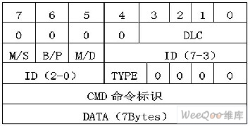

设计中通信协议采用can2.0a标准帧格式,只用数据帧,不采用远程帧。报文的格式如表1所示。本文对11位id进行了重新定义。dlc用于表示数据域的长度0~7个字节;m/s用于表示报文的传播方向,0表示主站向从站发消息,1表示从站向主站发消息;b/p表示通信方式,0表示广播式通信,1表示点对点通信;m/d表示帧类型,0表示信息帧,1表示数据帧;id(7-0)用于表示报文标识符;type用于表示报文是单帧报文还是多帧报文,该位为0时表示单帧或结束帧,该位为1时表示多帧报文;cmd表示命令标识,包括:0a表示上传命令,0b表示下载命令,0c表示联机命令,0d表示报警命令等;data表示数据域。
当上位机需要与子节点进行通信时,可用以上三种模式向can网络节点发送信息帧,can网络中的节点接收到信息帧后,通过判别标识符和命令标识来区别信息帧的类别,并将节点所需要的数据发送出去。当网络节点发生突发事件时,可随时向上位机报告,上位机同样也是通过标识符来识别数据类型。
