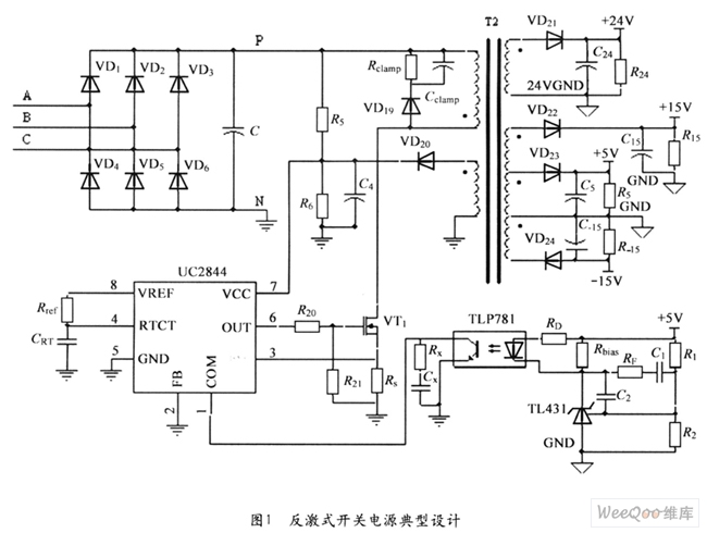

图1是为变频器设计的反激式开关电源的典型电路,主要包括交流输入整流电路,反激式开关电源功率级电路(有PWM控制器、MOS管、变压器及整流二极管组成),RCD缓冲电路和反馈网络。其中PWM控制芯片采用UC2844。UC2844是电流模式控制器,芯片内部具有可微调的振荡器(能进行精确的占空比控制)、温度补偿的参考基准、高增益误差放大器、电流取样比较器。
开关电源设计输入参数如下:三相380V工业交流电经过整流作为开关电源的输入电压Udc,按最低直流输入电压Udcmin为250V进行设计;开关电源工作频率f为60kHz,输出功率Po为60W。
当系统工作在最低输入电压、负载最重、最大占空比的工作情况下,设计开关电源工作在连续电流模式(CCM),纹波系数为0.4。设计的开关电源参数如下:
变压器的原边电感Lp=4.2mH,原边匝数Np=138;5V为反馈输出端,U5V=5V,负载R5=5Ω,匝数N5V=4,滤波电容为2个2200μF/16V电容并联,电容的等效串联电阻Resr=34mΩ;24V输出的负载R24=24Ω,匝数N24V=17;15V输出的负载R15=15Ω,匝数N15V=1l;一1 5V输出的负载R-15V=15Ω,匝数N-15V=11。

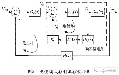

电流模式控制器控制框图包含两个反馈环,外部电压环反馈电压信息,内部电流环反馈电流信息(如图2所示)。电流环的输入是控制电压UC和电感电流采样值US的差值,电流环的输出是占空比D。当US小于UC时,PWM调制器(Fm)输出高电平,功率开关开通,当US大于UC,PWM调制器输出低电平,功率开关关断。通过具有固定频率时钟信号的RS触发器,下一个周期自动置位。通过这种方式,电感峰值电流被控制电压精确控制。
控制框图中Gvd(s)是功率级电路占空比控制端到输出电压的传递函数,Gid(S)为占空比控制端到电感电流的传递函数,Fm(s)为PWM调制器的增益函数,He(s)为电流模式控制的开环采样增益,Rs为电流采样电阻,Uref为基准参考电压。
基于文献建立的反激式开关电源的交流小信号数学模型和Vorperian建立的简化平均PWM开关模型以及Ridley Engirleering建立的电流模式的数学模型,建立反激式开关电源的等效电路模型,进而可以求得各环节的传递函数。

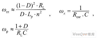

零极点计算如下:
其中D为占空比,Lp为初级电感,RL为负载电阻,C为输出电容,Resr为输出电容等效串联电阻。
由(1)式可以求得图1所示开关电源从控制到输出的传递函数:
其中对于多路输出的负载RL,是指控制输出端的等效负载。按照文献提供的思路,将其他各路输出都“映射”到5V反馈输出,从而可以得到:
右半平面零点频率frz=ωrz/2π=12kHz,电容等效串联电阻ESR零点频率fz=ωz/2π=2.2kHz,负载极点频率fp=ωp/2π=125kHz。

反馈环节由电压采样网络He(s),误差放大器Gc(s)和辅助补偿环节Gx(s)组成,则系统的开环传递函数T(s)=H(s)Gc(s)Gx(s)Gvc(s)。其中电压采样网络H(s)=R1/(R1+R2),误差放大器有TL43l和光耦TLP781构成,辅助补偿环节包括电阻Rx和电容Cr。

基于以上的准则设计了由TL43l和光耦TLP781组成的双极点单零点反馈补偿网络,TL431内部的电压基准Uref≈2.5 V。设计中略过了U C2844的内部误差放大器,直接把反馈输入信号接在误差放大器的输出端l脚,利用TL431构成反馈补偿环节。这种设计可以把反馈信号的传输时间缩短一个放大器的传输时间,使电源的动态响应更快。

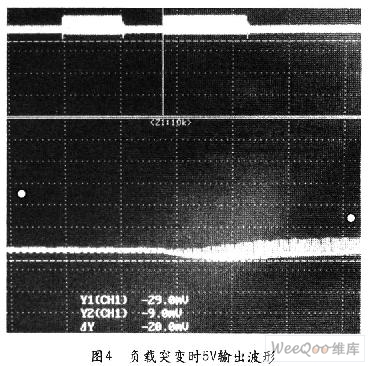

为测试所设计的开关电源的稳定性和动态响应性能,设计如下的实验:将负载由半载到满载突变和满载到半载突变(包括5V反馈负载突变),观察5V的输出波形,实验波形如图4所示。
图4中上方所示为当负载突变时5V输出波形图(每格50mV),下方为上方波形的区间放大。5V输出电压为4.99V(电压值通过配置电压采样网络R1和R2得到),满载时纹波40mV,半载时纹波14mV。当负载由半载到满载突变(5V由空载到满载),5V电压下降大约20mV时反馈系统开始响应,并迅速调整输出电压值,在O.5ms的时间内达到新的平衡;当负载由满载到半载突变时,5V电压也仅有大约20mV的波动。由此可见,反馈系统具有良好的稳定性和动态响应特性。
