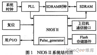

系统中使用的是一种软核式的Nios II处理器,并选择其类型为Nios/f型。Nios II处理器是Altera的第二代FPGA嵌入式处理器,其性能超过200DMIPS。嵌入式CPU定制的过程是在Quartus II中实现的。Quartus II是Altera提供的FPGA/CPLD开发集成环境,它可以完成系统的设计与仿真。整个设计过程是:图形或HDL编译、分析与综合(analysis&synthesis)、适配器件(filter)、仿真、编程文件汇编(assembler)、下载配置到FPGA。 该系统中除了采用NIOS II和一些常用的外设IP,还有一个用户IP。用户IP用于产生PWM的模块pulse_generator是用VHDL编写状态机来实现的。其中一个模块用状态机实现3种状态:分别空闲、脉宽和脉间。并由时钟输入、状态控制信号以及计数器状态来确定3种状态之间的转换,一般情况是在系统启动后,由空闲状态进入脉宽状态后便会在脉宽、脉间2种状态之间切换,实现连续的PWM。Pulse_generatot的另一个模块就是Pulse_generator与Avalon总线的接口,通过该接口,可以读写Pulse_generator模块中个寄存器的状态,控制PWM脉宽与脉间的大小。在HDL编写好用户模块后,用Quartus进行编译综合正确后,可以进行下一步的寄存器头文件_regs.h以及C函数的编写,在该文件的中定义的是用户模块的访问方法,提供了硬件与软件的接口。最后将HDL文件、寄存器文件、驱动程序在SOPC Builder中将其集成成为一个完整的、具有Avalon总线接口的用户IP。将用户IP与Altera的IP结合起来就可以生成硬件的脉冲发生器,它的结构如图1中所示。
构成过程是在SOPC Builder中添加NIOS II、pulse_generator、uart_jatg等模块,然后在SOPCBuilder中generate生成自定制的NIOS II内核,并在工程文件.bdf文件中加入前面生成的NIOSII内核、系统时钟引脚、延时复位、PLL等模块,并将PWM的输出引脚指定到FPGA的I/O口,编译综合后就会生成硬件系统描述的.ptf文件。以上硬件电路全部在FPGA芯片中实现,对用户是不可见的,所以其保密性好,用户外部可见的仅仅是电路的I/O。由于硬件电路是用HDL实现的,因此可以进行系统升级。

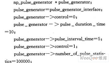

软件的开发过程是在IDE中创建一个工程文件,工程所指定的硬件系统即是在Quartus中生成的.ptf文件。新的工程将包括2个库,一个是用户的API库,另一个是系统库,系统的库中包含了用户进行软件编程时需要的各种头文件、驱动程序等。在用户库中可以使用C/++或者是汇编语言编写脉冲参数的实现功能,在写好后就可以对软件工程进行编译、调试得到希望的结果后就可以软件的工程文件.elf下载到开发器件上。如果需要调整脉冲、脉间的参数,则可以在NIOS IDE中对脉宽与脉间的比例以及周期长度进行修改。同时通过对I/O口输出的高低电平,可以控制每一路大功率管的关断与否,从而做到了电流大小的控制,具有非常高的灵活性。这样可以得到新的适合进行粗、中精、精加工的脉冲序列。用户程序中对脉冲控制及参数控制的代码如下:

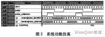

我们可以用Quartus对设计的系统的功能进行仿真,以验证功能是否满足要求。软件文件下载到开发板后对电路进行仿真的结果,如图2所示。从图中可以看到脉宽pulse_duration_time与脉间pulse_interval_time的比例参数,以及控制寄存器的值,同时还可以看到该系统的输入时钟的周期长度,放电脉冲的周期长度等信息。
