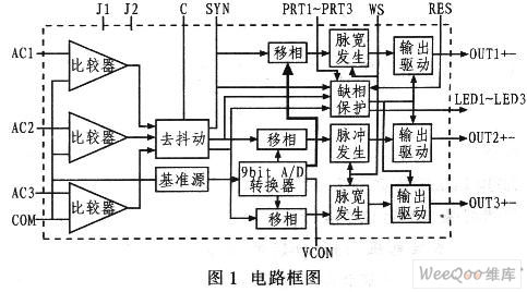

三相正弦输入(ACl~AC3)经比较器,转换成与输入同步的方波信号,再经去抖动电路消除输入信号噪声,生成干净的同步方波信号,进入移相电路。移相控制信号由外部电压输入提供,移相控制电压经9 bit A/D转换器转换,作为移相电路中计数器的初始值,当计数器计数满时,产生一个移相脉冲,该移相脉冲再次触发脉宽发生电路,产生所需的脉宽信号,经调制后输出。该电路框图如图1所示。表1给出了各引脚功能说明。

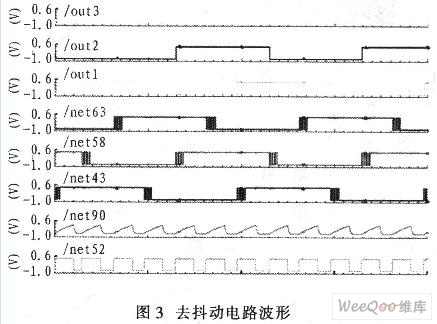

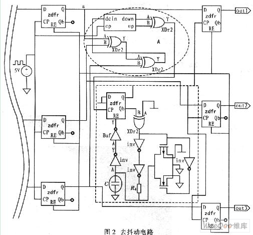

图2是去抖动电路。三相交流电同步信号经比较器后,通过触发器使其与内部时钟同步,同步信号a.b和c分别对应图3中的/net63./net58和/net43,可见这3个信号的上升沿和下降沿都具有毛刺抖动信号。图2中的电路A部分是边沿检测电路,其功能是利用a,b和c所有上升沿和下降沿产生小脉冲。电路A部分的输出作为时钟信号进入电路B,实现去抖动电路。当第一个脉冲到来时,触发器输出高电平,同时启动电阻电容的充电电路,电容充电,当充电达到使其后面的反相器翻转,触发器复位,触发器输出低电平。电容充电波形如图3中的/net90,触发器输出信号波形为/net52。再利用该输出信号作为时钟信号对同步信号a,b和c采样,滤除信号中的所有毛刺抖动成分,最终输出信号为/out3,/out2和/out1。

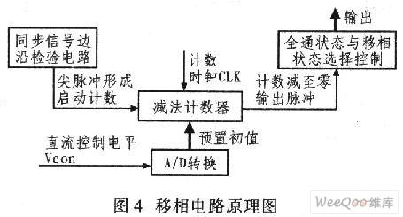

移相电路是数字三相移相触发电路的主要部分。其原理如图4所示,同步信号、正弦信号通过过零比较器变为相位与周期一致的同步方波,上升沿和下降沿检验电路检验出同步方波的上升沿和下降沿,产生的两个尖脉冲分别对应同步信号正负半周的的触发信号。采用该触发信号启动计数器进行减法计数,A/D转换器输出置为计数器的初值,当减法计数器为零时则产生移相后的尖脉冲,减法计数器的启动和停止脉冲之间的相位差,即对应于脉冲群与正弦波之间的相位差△φ。

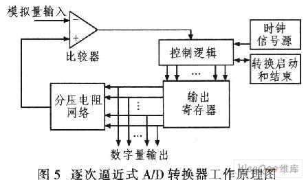

考虑到设计要求,由于处理时钟频率不高,因此采用中速逐次逼近式A/D转换器,其工作原理如图5所示,包含比较器、D/A转换器、寄存器、时钟信号源和控制逻辑等5部分。
转换周期从采样所需转换的输入模拟信号开始。数字控制逻辑电路假设MSB为1,其他所有码元为0。将此数字字作为分压电阻网络的输入,产生0.5UREF的模拟信号,如图6所示。比较该模拟信号和采样模拟信号。如果比较器输出高电平,数字控制逻辑电路则令MSB为1;如果输出低电平,则MSB为0。这样实现逐次逼近的第一步.并确定MSB值。然后猜想次高位为1,其余位为0,并和已知数值的MSB位组成数字量,输入分压电阻网络。再比较分压电阻网络输出和采样输入信号,如果比较器输出高电平,则次高位为1;反之则为0。直到所有数字量的位在逐次逼近中确定为止。

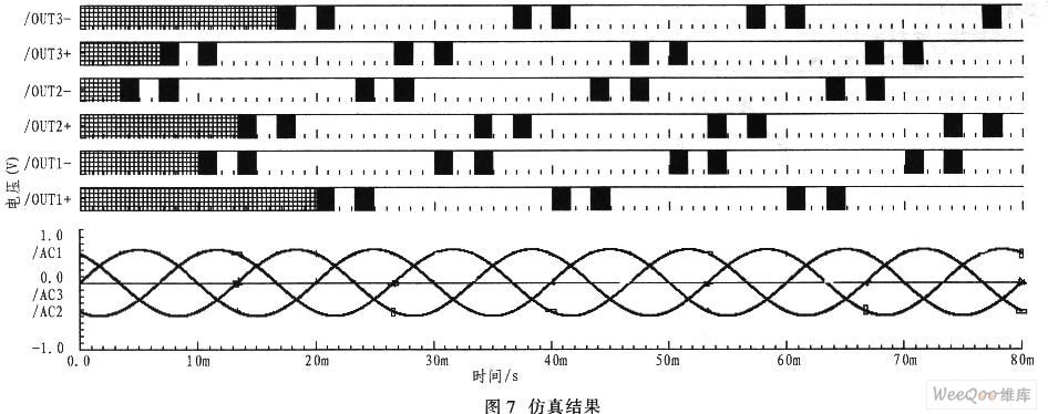

仿真结果如图7所示,输入为三相正弦信号,输出为6路移相触发脉冲。

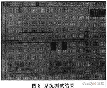

3 测试结果
图8给出该系统测试结果。其中,其基本电参数测试结果如下:静态电源电流IDO25 mA,输出驱动电流IOH1(VOH=4 V)3 mA,高阻态漏电流IOZ。
4 结语
设计了一款用于可控硅控制的三相移相触发电路。针对点电网及现场出现的问题,提出了一种去抖动电路解决方案,给出了移相电路的基本设计思路。通过仿真和实际测试.该电路的移相范围达到178°,移相精度为0.35°/mV。该电路采用数字控制方式,使得移相精度和对称度大大提高,且控制方便,提高了电路的稳定性和可靠性,并克服以往电路精度差、可靠性低以及技术复杂等缺点。
