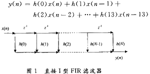

对于一个FIR滤波器系统,他的冲激响应总是有限长的,其系统函数可以记为:
其中:x(n)是输入采样序列;h(n)是滤波器系数;L是滤波器的阶数;y(n)表示滤波器的输出序列。也可以用卷积来表示输出序列y(n)与x(n),h(n)的关系。
y(n)=x(n)*h(n)
典型的直接I型FIR滤波器如图1所示,其输出序列y(n)满足下式:
