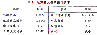

利用式(2),式(3),可以得到满足12 b A/D转换器要求的指标,如表1所示。

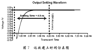

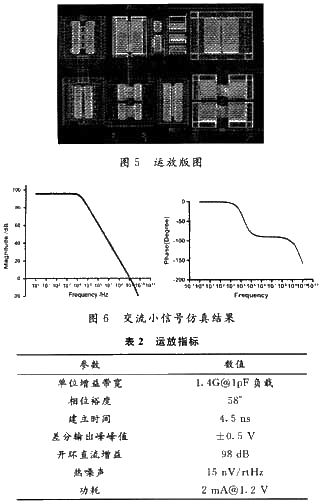

使用上面提到的优化方法,本文在SMIC 0.13 μm工艺下设计了一个满足表1的运放。其版图设计如图5所示。对版图提取寄生电容并进行后仿真。其中开环时候间的小信号仿真图见图6,可以看到,直流增益为98 dB。闭环建立时间的仿真结果见图7,在4.5 ns的建立时间之内,稳定精度达到了0.02%,超过了12 b的精度要求。各项指标列于表2中,其中,仿真工具使用Spectre,模型使用BSIM3v3,根据仿真结果可以看出,本论文的设计满足软件无线电带通采样系统中12 b,100 MHz数模转换器要求。
