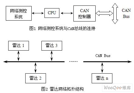

近20 年来, 控制网络获得迅速发展,特别是作为其主流的现场总线技术已形成了一系列国际标准,CAN总线是其中一种比较有影响的现场总线标准。CAN总线是一种多主方式的串行通讯总线,有高的位速率,高抗电磁干扰性,而且能够检测出产生的多种错误。当信号传输距离达到10Km时,CAN仍可提供高达50Kbit/s的数据传输速率。 同时CAN总线具有很高的实时性能,在工业控制、安全防护等领域中得到了广泛应用。因此我们选择CAN总线构建网络。图1与图2分别显示了雷达网络测控系统与CAN总线的连接关系及各雷达间互连的拓扑结构。

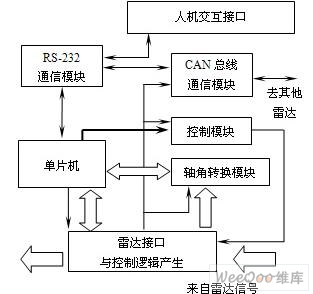

图3 系统硬件框图
图3给出了系统的硬件设计框图。从框图可以看出,该系统主要由单片机模块,雷达接口模块,通信与控制模块,轴角转换模块及人机交互接口组成。
系统单片机模块采用Winbond公司的高性能51兼容内核单片机W77E58实现系统控制。该单片机具有两个相互独立的串口,便于与外设通信,同时芯片支持高达40M的时钟且具有倍频模式,能够满足目标信息与控制信息的解算要求。
雷达接口模块通过信号转接电路从雷达中截取相关信号送至接口信号处理电路。其中,雷达的数字信号主要通过CPLD处理。我们使用了Altra公司的CPLD芯片EPM7128。其第一个作用是作为信号多路复用器与接口缓冲器。当控制系统状态转换时,其依据雷达的状态,切换形成不同的数据总线开关状态,同时将来自雷达及单片机的数据锁存或缓冲,使雷达与单片机能交换正确的数据。其第二个功能是产生接口逻辑与控制系统的控制逻辑。利用来自雷达的时钟信号、各种时序信号与状态信号,产生接口控制信号,控制接口的数据交换与状态转换,同时依据单片机发来的地址与控制信号,合成控制系统的各种控制逻辑。
通信与控制模块是处理后的信息与本雷达及其他雷达交互的接口。控制系统的状态及目标数据等信息由单片机串口输出后,通过MAX232变换送至人机交换模块显示,来自人机接口的控制信息同样通过该接口下行至单片机。控制系统与CAN总线的互连同样经过RS-232接口,并由CAN通信模块完成RS-232协议与CAN协议的转换,从而实现与远端雷达的长距离、实时通信。经过控制系统解算的目标距离信息通过CPLD被雷达获取,目标的角度信息则通过控制模块完成D/A变换,电压隔离与平滑等处理,送至雷达的天控系统,直接推动雷达完成对目标的跟踪。
雷达天线轴角转换使用了两个双精度轴角转换模块,分别完成对雷达天线方位角、高地角的数据提取。当雷达天线受控制系统控制时,该模块构成雷达控制闭环的反馈支路。
人机交互模块是操作手与控制系统交互的接口,来自控制系统的数据及状态信息通过交互模块显示,操作手通过交互接口完成对控制系统的装定与操作,当状态转换或出现通信、操作错误时,人机接口将发出提示或报警。
