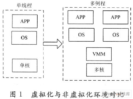

1.1 从单线程到多例程
设备制造商可以执行单线程软件的多个实例,每个实例在一个单独的VM内执行,每一个VM处理整个任务的一部分。一个相应的VMM提供必要的软件基础结构,以便在VM之间分配负荷。多核移植的例子包括蜂窝网络中的多定位注册;或扰动检测系统之间的负荷划分。电信设备制造商可以利用VMM在多核平台上整合原有单线程应用的多个实例,避免为了利用多核架构要花昂贵的研发周期修改已有代码(见图1)。大多数通信设备的处理可分为数据层、控制层和管理层。每一层有不同的处理要求,如内存反应时间和带宽要求,以及网络I/O要求。通过使用Intel VT和实时VMM,制造商就可以在较少的处理器件上整合这些不同层。这样就降低了设备和运行成本,成本的节省可让设备制造商和他们的客户(服务提供商)具有竞争力。整合的一个例子就是在移动无线业务中确定移动单元当前位置,被称作HLR(Home Location Register)系统。实际上,很多这样的系统是专用的,限定为32位寻址。使用Intel VT,多个HLR就可以配置到单一系统上。VMM考虑了多个HLR的负荷分配,也考虑了大于4 GB的HLR数据库。

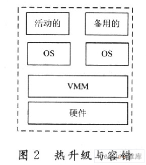

1.2 提升系统的可用性
通信系统的一个独特要求就是极高的可靠性。要求通信系统能够处理所有呼叫的99.999%。这相当于每年的停机时间小于5 min,其中还包括所有安排的维修,软件和硬件的升级,以及系统的校正。由于与软件设计相关,现在只有高端通信系统才能提供这个可靠性级别。用Intel VT,通信系统可以提供更大的可用性,而没有传统软件的基础成本。大多数可靠性问题是由通信软件定制特性引起。Intel VT为通信系统所有层面提供了软件故障隔离。通过执行软件活动的和备用的实例激活它,每一个执行软件位于自己的VM之内。如果出现软件故障,备用实例将继续执行并设置为活动状态,直到VMM重新启动故障实例。有了这个能力,软件故障成本,传统上的冗余硬件保护,就被去掉。除了冗余外,提供冗余硬件实现软件在线升级的能力。如图2所示,备用部分既可用于热升级,也可用于容错。用Intel VT,消除了冗余对硬件的需要。现在只需简单的升级,重启动,并指定它为活动实例就完成软件升级。如果新软件出错,仍能求助于以前的软件版本。

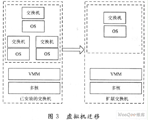

1.3 服务器负荷迁移
负荷迁移是虚拟化企业服务器的一个普遍特性;它也适用于通信领域。例如,在很多话音通过互联网协议(VoIP)传输的实现中,有一个叫作软交换的设备。软交换机处理呼叫建立和管理的各个方面。软交换机有一个能力设置层,一旦超出就必须用新交换机替换或扩容。手工配置新交换机的过程很费时。InteI VT简化了这个过程,允许一个完整的交换机实例从一个硬件平台迁移到另一个硬件平台。此外,简化了网络的扩充,首先在可控的实验室环境中做所有配置,然后再把该配置投入到实际运行的交换机上,这样降低了与扩充相关的风险。利用实际环境的测试和流量模式,在现场部署之前完全可以配置和测试扩充交换机。一旦测试了扩充交换机配置,实施了迁移策略,接着进行在线升级。图3示出该迁移,扩充交换机已被添加到网络,一个安装的交换机的区被迁移到扩充交换机。这是一个比现有解决方案更简单的管理模型。

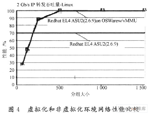

商用产品Jaluna OSware提供优化解决方案以满足通信设备的严格要求。OSware提供一个健壮的平台:直接和共享I/O,硬实时保证,有限中断延迟时间(测量为21 ms),高效的内存虚拟化,能执行商用和专用OS,而无需修改它们。图4为虚拟化和非虚拟化环境中,OSware提供的运行在RedHat企业Linux上标准应用的同一网络I/O性能。
