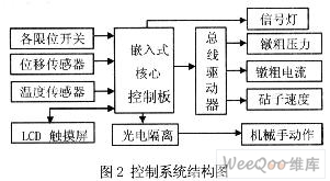

电镦机控制系统主要是实现电热镦粗工作过程中电流、压力和上下料的控制。嵌入式智能电镦机控制系统的硬件设计主要采用以ARM7微处理器为核心的硬件平台,系统结构如图2所示。
控制器根据预设参数,通过总线驱动D/A控制镦粗顶锻压力、镦粗电流、砧子回退的速度。位移和温度等参数由传感器读取,经过比较计算之后再经总线输出,实现闭环控制。自动上下料机械手的控制使用光电隔离分隔电磁阀与核心板电信号,提高抗干扰能力;镦粗过程中的状态和参数分别通过信号指示灯和LCD屏监控显示;同时LCD触摸屏还具有参数输入和调试控制功能。
