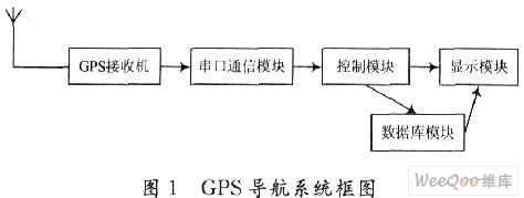

GPS导航系统框图如图1所示。

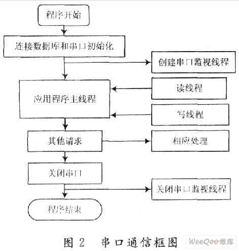

对串口的操作采用基于多线程编程的CSerialPort类,其工作流程如下:首先设置好串口参数,再开启串口监测工作线程。串口监测工作线程监测到串口接收到的数据流、控制事件或其他串口事件后,就以消息方式通知主程序,激发消息处理函数进行数据处理,这是对接收数据而言的;发送数据可直接向串口发送。应用程序流程如图2所示。

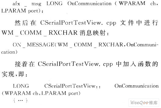

(3)人工增加串口消息响应函数OnCommunica-tion(WPARAM ch,LPARAM port)
首先在CSerialPortTestView.h中添加串口字符接收消息WM_COMM_RXCHAR(串口接收缓冲区内有一个字符)的响应函数声明,即:

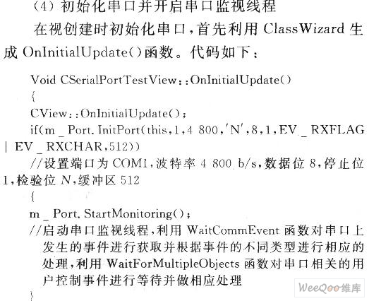

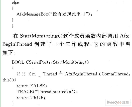

在主线程初始化串口后创建CommThread函数进入死循环,线程一直监视串口事件,当读串口事件发生,读取串口接收到的数据,向主线程发自定义消息WM_COMM RXCHAR,通知主线程在相应的消息响应函数中进行数据处理,当收到主线程的写串口命令时,将缓存中的数据写到串口。

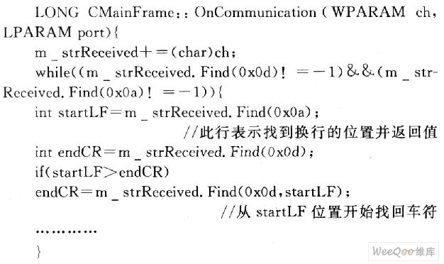

(5)在OnCommunication()函数中进行数据处理每当串口接收缓冲区内有一个字符时,就产生一个WM COMM RXCHAR消息,触发OnCommunica—tion函数。这时就可以在函数中进行相应数据处理,提取出时间、经纬度、速度等定位的关键数据,然后将这些数据保存到数据库。
