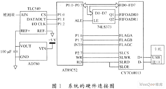

整个系统的硬件结构如图1所示。AT89C52为主控单片机,负责控制A/D转换、上传采集数据、接收并执行主机的命令。CY7C68013为USB接口芯片。A/D转换芯片采用TI公司生产的TLC549,AD780是一款高精度参考电压芯片,可为TLc549提供2.5 V或 者3.0 V的参考电压。系统+5 V电源由主机的USB 接口提供,CY7C68013所需的电源为+3.3 V,由+5 v 电源接稳压芯片APlll7提供,图中没有画出。
1.2 TLC549
TLC549是以8位开关电容逐次逼近A/D转换器为基础而构造的CMOS A/D转换器,将其设计成能通过三态输出与微处理器或外围设备串行接VI。TLC549用输入/输出时钟(I/O CLOCK)和芯片选择(CS)输入作数据控制,转换结果由DATAOUT引脚输出。I/o CLOCK端的最高频率可达1.1 MHz。TLC一549片内系统时钟工作在4 MHz(不需要外部时钟)。片内系统时钟使内部器件的操作独立于串行输入/输出时序并允许TLC549像许多软件和硬件所要求的那样工作。I/O CLOCK和内部系统时钟可以实现高速数据传送,使得TLc549可实现40 kHz的采样频率。TLC549具有通用控制逻辑及自动工作或在微处理器控制下工作的片内采样/保持电路,差分高阻抗基准电压输入端,易于实现比例转换的高速转换器,定标及隔离电路。整个开关电容逐次逼近转换器电路的设计允许在小于17μs的时间内,以最大误差±0.5为最低有效位的精度实现转换。

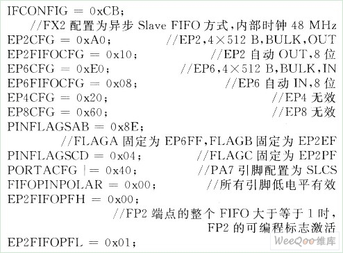

FX2芯片在使用时必须先下载固件程序,固件程序主要负责完成芯片初始化,对芯片进行必要的配置、处理设备请求、进行数据传输等相应工作。用户通过编写适当的固件程序完成对FX2的设置。Cypress公司提供了一个固件程序开发框架可以大大简化FX2芯片固件程序的开发难度。通过编写用户初始化函数TD_Init(),用户可以规定各种端点资源的使用以及配置外围接口的输入/输出等。其主要配置语句如下:

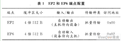

固件程序将FX2配置为异步Slave FIFl0模式,总线宽度8位,在4个端点中,EP4和:EP8未被使用,EP2和EP6的配置如表1所示。由于采用自动输入/输出模式,主机和单片机通过旁路FX2的CPU直接连接,所有数据被直接通过FIFO管道提交,不需固件程序干预。在FX2的slave FIF0模式下,FIFOADR[1:0]引脚作为地址线选择某个端点,SLCS相当于片选信号,SLwR(写)与单片机的wR引脚相连,SLRD(读)和SLOE(输出使能)与单片机的RD引脚相连。单片机通过访问地址为0x00的外部存储器的方式就可以实现对EP2的访问,同理可访问EP6端点。
单片机通过FX2的3个标志引脚(FALGA,FLAGB,FLAGC)来全面掌握FX2的各端点FIFO的状况。FLAGA定义为输入端点EP6的满标志,当输入数据满时该引脚为低电平;FLAGB被定义为输出端点EP2的空标志,当主机传来的数据被读空时该引脚为低电平;FLAGC定义为当EP2端点整个FIF0中的字节数大于等于1时为低电平。假设当前主机没有传送命令,则FLAGC为高电平,当主机发送命令后,EP2的字节数大于等于1,则FLAGC变为低电平。这样在FALGC引脚上产生了一个下降沿,将此引脚与单片机的INTO引脚相连,则当主机发送命令后单片机会触发INT0中断,在INTO的中断处理程序中单片机读取并执行传来的命令。

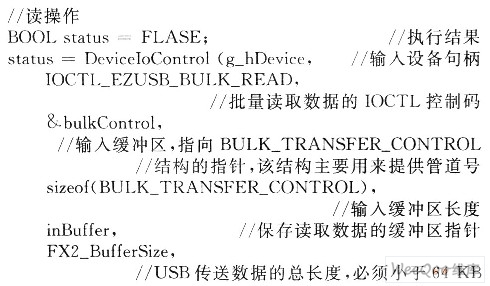

主机应用程序主要实现向设备发送命令数据包,接收设备传送的数据并进行显示,主机应用程序通过通用驱动程序来完成对设备的控制和通信。应用程序采用VC6.O编写,与设备通信时,首先通过调用win32函数CreateFile()来取得访问设备驱动程序的句柄。该函数的语句实例如下:

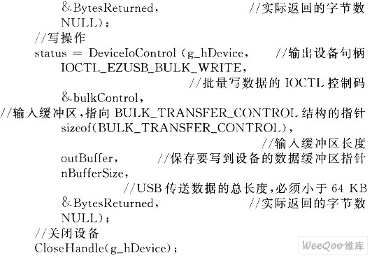

用户得到设备句柄后,就可以使用win32函数DevicelontroI()来向设备提交相应的IOCTL控制码,进行读写和控制操作,完成相应操作后应用程序通过Win32函数CloseHandle()关闭设备句柄结束1次操作。以下是部分操作的代码实例:

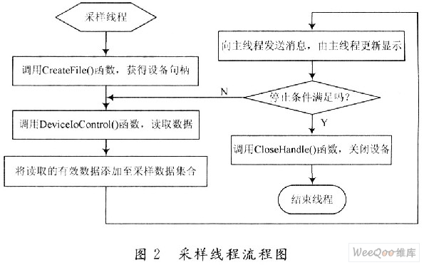

应用程序中有两个线程,辅助线程为采样线程,采样线程的流程如图2所示。
采样线程负责从设备读取数据,并通过消息传送机制与主线程通信;主线程负责采样数据的显示、存盘,向设备发送命令数据包,以及启动/停止采样线程。当执行启动采样命令时,主线程先向设备发送启动命令数据包,然后启动采样线程准备接收数据;当执行停止采样命令时,主线程先向设备发送停止命令数据包,然后停止采样线程结束数据的接收。命令数据包大小为4 B.包含有命令字和采样间隔时间参数等信息。
