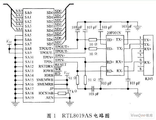

图1所示为RTL8019AS的部分电路图,其工作时钟为20 MHz。RTL8019AS的引脚悬空时,输入状态为低电平,因为芯片引脚内部已经接了一个100 kΩ的下拉电阻。AEN引脚为I/O端口操作允许使能脚,接地使地址一直处于有效;IOCSl6B引脚用一个27 kΩ的电阻下拉到地,复位时刻为低电平,选择8位总线模式;读写引脚IORB、IOWB分别与单片机的RD,WR引脚相连;8位数据总线SD0~sD7接到单片机的PA口;IOSO~IOS3为I/O基地址选择引脚,悬空设置为300H,所以SA5~SA7,SAl0~SAl9接地,SA8和SA9接高电平,真正用到的地址线只有SA0~SA4,接到单片机的地址线上;IRQS0~IRQS2为中断选择引脚,悬空选择中断INT0,实际上并没有使用中断,而是使用了查询方式;AUI引脚用于AUI接口外部MAU检测,决定使用AUI还是BNC接口,BNC接口方式支持8线双绞或同轴电缆,所以将该引脚悬空选择使用RJ45接口;SMEMRB和SMEMWB为存储器读写引脚,由于我们使用的是I/O模式读写网络芯片,所以将它们接高电平;TPIN和TPOUT为差分输入输出引脚,分别用来接收来自双绞线和向双绞线发送10 Mb/s的差分曼彻斯特编码信号,RTL8019AS需要经过隔离处理才能和RJ45接口相连,然后接入以太网,隔离低通滤波器选用的是20F001N,内部有两个传输变压器,用来传输信号以及抑制噪声干扰。

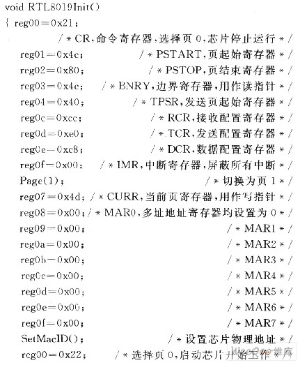

在链路层上,首先要解决RTL8019AS的驱动问题,驱动程序包括三部分:以太网接口芯片初始化程序、发送数据程序和接收数据程序,它们屏蔽了底层硬件处理细节,同时向上层软件提供与硬件无关的接口。驱动程序将已封装好的待发送数据按指定格式写入芯片并启动发送命令,8019会自动把数据包转换成物理帧格式在信道上传输;反之,8019收到物理信号后将其还原成数据,按指定格式存放在芯片RAM中以便主机程序取用,下面给出部分初始化程序,主要是对一些寄存器进行设置,其中,reg00~regof为宏定义,代表RTL8019AS内地址偏移量为00H~0FH的寄存器地址。
页2的寄存器是只读的,页3的寄存器不是NE2000兼容的,所以均不用设置。首先选择为页O,网卡芯片为停止模式,因为还没有进行初始化,设置0x40~Ox4B为网卡的发送缓冲区,共12页,刚好存储2个最大的以太网数据包;0x4C~0x7F为网卡的接收缓冲区,共52页;刚开始时网卡没有接收到任何数据包,因此BNRY指向第一个接收缓冲区的页0x4C。设置完页O的寄存器后切换为页1,由于设计中没有使用93C46,因此需要在程序中指定芯片的物理地址,写入到PAR寄存器,然后启动芯片开始工作。读指针BN—RY和写指针CURR主要用来控制缓冲区的存取过程,保证能正确读出和写入数据。

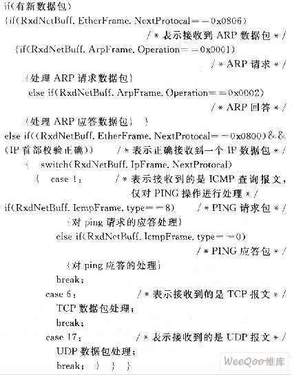

单片机负责RTL8019AS的初始化及通过控制RTL8019AS实现网络协议,进行数据的接收和发送等通信任务,主程序按照以太网数据帧分用的思路进行编写,即将单片机作为服务器端,初始化完成后使其处于*状态。当有数据从RJ45过来时,RTL8019AS在接收和处理完以太网数据帧后传送给单片机,单片机对数据包进行分析,如果是ARP数据包,则程序转入ARP处理程序;如果是IP数据包且IP地址正确,则继续分析若是ICMP包,则调用ICMP处理程序,若是UDP或TCP数据包,则解包后将数据存储或从串口输出。反之,当有数据要发送时,单片机按照各层协议格式将数据打包,送入RTL8019AS的缓存区,由RTL8019AS将数据输出到局域网中,主程序的框架如下:
