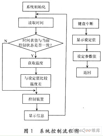

系统总体设计思想是以SST89E564RC单片机为控制核心,整个系统硬件部分包括温度检测部分、控制执行部分、显示及键盘系统及最小系统基本电路。系统利用单片机获得温度传感器数据并与系统设计值进行比较,根据比较结果分别控制执行系统。温度控制系统控制框图如图1所示。

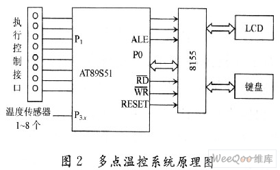

根据系统所需完成的功能,设计系统硬件结构如图2所示。
2.1 控制核心
系统采用SST89E564RC单片机作为控制核心,进行温度采集、信息显示及执行机构的控制。SST89E564RC是美国SST公司推出的高可靠、小扇区结构的FLASH单片机,内部嵌入72 KB的Super-Flash,1 KB的RAM,通过对其RAM做进一步扩展,可满足嵌入系统操作系统的运行条件。

2.4 图形液晶显示模块
为了能够提供形象直观的用户显示界面,系统采用图形液晶显示模块LCDl2864,其具有8位标准数据总线、6条控制线及电源线,可与CPU直接接口,显示各种字符及图形。考虑到系统中汉字的使用量少,因此选用不带汉字库的LCD。对于使用的汉字分别提取其字模并以二进制形式保存于内部FLASHROM中。
3 系统软件设计
系统软件设计主要依据系统程序流程以及DSl8820的时序要求进行代码编写。为了降低开发难度,提高开发效率,系统开发中引入了μC/OS一Ⅱ嵌入式操作系统并移植了LCD显示驱动。另一方面,为了确保对DSl8820操作时序的精确性,对DSl8820进行初始化和读写代码仍采用汇编语言。
