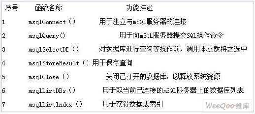

对嵌入式系统而言。应用程序往往是通过调用SQL的API函数来执行对特定数据库的操作。API函数使得任何c语言程序都可以与mSQL的数据库引擎进行通信。
表1 mSQL主要API函数表
总结:从1996年发布mSQL 1.0到目前的mSQL 3.7,mSQL的性能得到不断的提升,世界知名的HP和Cisco等公司都在使用mSQL.本文对mSQL的特性、配置、API函数及应用等做了介绍,更多的技术资料可以参考*****。目前国内还没有msql书籍,更多msql更高级的使用技术,读者可以参考此书:Mini SQL Version 3 Users Guide and Reference
